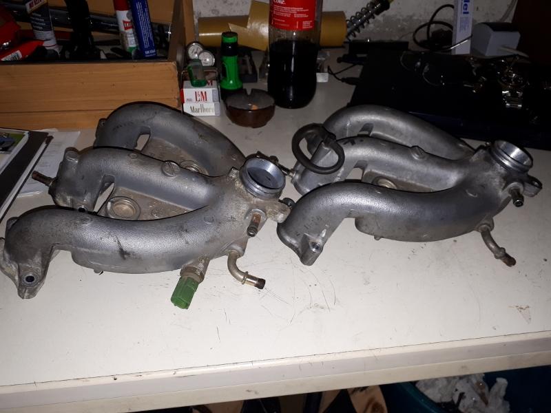

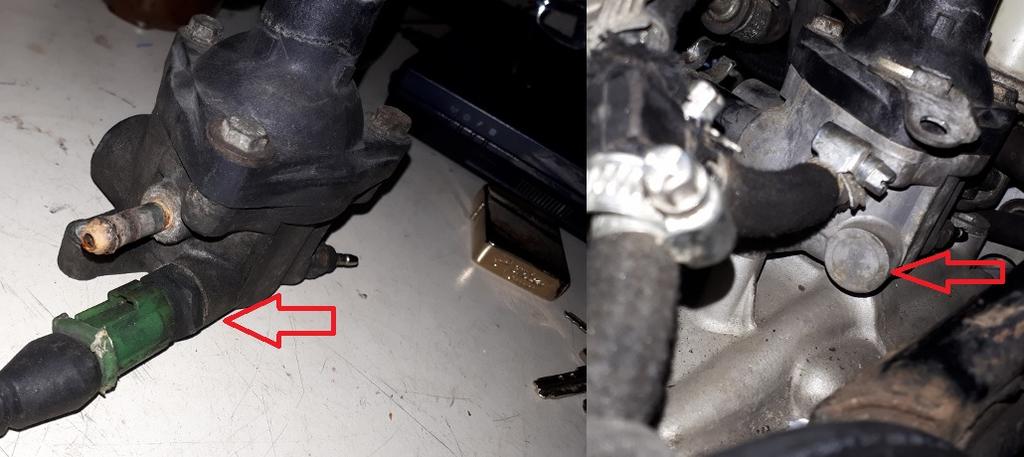

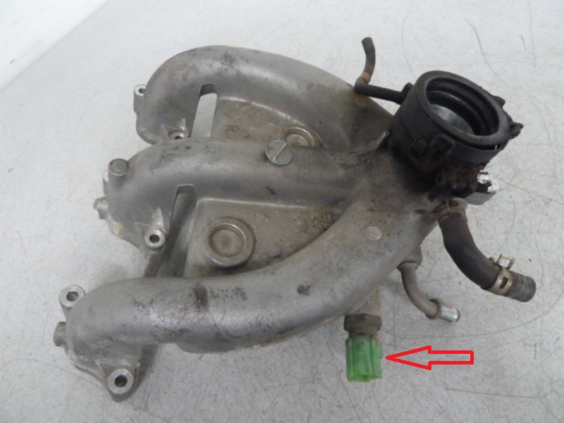

wieso gibt es 1500ccm motoren mit diesem thermo-schalter im thermostatgehäuse und welche ohne ? der mit dem grünen stecker... hatten die motoren das nach baujahr oder modell und warum und wo hatten die maschinen dann ihren sensor ? muss ich das gehäuse tauschen oder einfach den sensor wo anders einbauen ?

hab inzwischen die lösung gefunden, bei der deutschen version ohne zusatzluft ist der sensor
etwas weiter oben im wasserteil des ansaugkrümmers eingebaut:
#3  30.07.18, 02:48:03
fürs archiv:
(und die interessierte nachwelt)
hier die beiden versionen des rechten ansaugkrümmers, mit und ohne sensor:

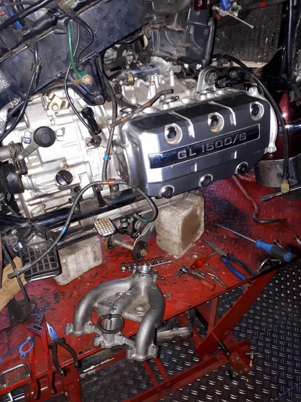

im whb steht dass der rechte ansaugkrümmer nicht ausgebaut werden kann wenn der motor im rahmen hängt,
hier der beweiß, es geht doch, nur für den wiedereinbau muss man ganz schön enges zeug fummeln, es lohnt sich dafür die unterdruckverbindungsschläuche etwas zu verlängern:

...Und es ist nicht notwendig, den Krümmer im Moped auszubauen....einfacher ist es, ein 3cm Dickes Brett unter den Hauptständer zu legen und das Vorderrad anzuheben, das gibt Dir ausreichend Platz, damit der Aus und Einbau locker geht...
#5  31.07.18, 10:22:16
geht ja nicht darum, den motor hab ich auch mit krümmer eingebaut...
nur wenn man mal was am oder hinter dem krümmer machen muss, oder in austauschen so wie ich grad,
das geht lachen
#6  31.07.18, 20:44:22
Ja klar geht es... Das fummeligste sind halt die Wasserschläuche... Vergaser ab und es geht mit ein wenig ruckeln... alles wird gut

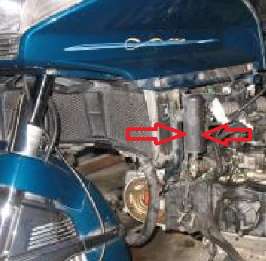

4. welche funktion hat dieser kleine rohrförmige kanister ? ist ein unterdruckanschluss dran, finde im whb nichts dazu...

4) Rohrförmiger Kanister links neben dem Kühler
Das Ding ist nicht in alle GL1500-Modelle eingebaut, sondern nur in einige Länder-Spezifikationen. Bei meinem Gespann zum Beispiel ist es ebenfalls vorhanden. (1988er US-Modell in der 49-Staaten-Variante, also nicht California.) Aus dem Kopf weiß ich nicht, wozu das Ding taugen soll. Ich werde bei Gelegenheit mal ins Handbuch schauen - vielleicht läßt sich der Zweck aus der Benennung erahnen.

Zu 4.
das Ding nennt sich Accumulator, im WHB auch als Vacuum Accumulator beschrieben.
Es befindet sich im Unterdruckbereich des Tempomatsystems, dem Namen nach müsste er als
Accumulator eine Speicherfunktion haben. Genaueres ist aber nicht beschrieben.

Die schwarze Kunststoffdose links am Kühler hatten alle 15er mit Ausnahme der Interstate.
Sie wird von den Ansaugkrümmern mit Unterdruck versorgt und dient der Tempomat Controlventileinheit
als Unterdruckspeicher.
Ohne diese Dose kein Unterdruck und somit kein Tempomat.
