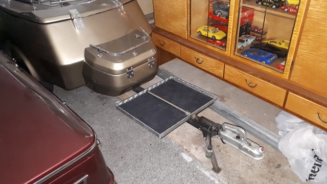

#4  03.08.18, 18:13:13
wollen wir tauschen ?
ich hab so nen anhänger mit langer deichsel und transportplatte für kühlbox
und die länge ist so ganz normal in der ABE eingetragen,
keine nachträgliche änderung, wurde wohl mal so gebaut.
ich brauch das aber eigentlich nicht, mir wäre lieber die kurze version.

@ olafT. : Genauso möchte ich das haben. Leider kann ich nicht erkennen wie die Befestigung am Zugrohr ausgeführt ist. Das Zugrohr ist ja nur ein paar cm breit. Ich könnte mir vorstellen das unter der Trägerplatte noch Verstrebungen am Zugrohr angebracht worden sind. Ist das so?
Tommy
#13  05.08.18, 19:39:32
Könnte man so etwas nicht zweckentfremden --> https://www.ebay.de/itm/222847802037. Oder mittels zweier Rohrschellen aus VA (je nach Zugrohr Rechteck/Quadrat) eine auf dem Zugrohr aufliegende Platte verschrauben. Das Zugrohr bleibt ohne Eingriff und die Platte mit Kühlox o.ä. gilt als Ladung, wäre verschraubt ordentlich gesichert freuen .

Der Hänger wird mit Sicherheit mal eine Betriebserlaubnis in Form einer grünen ABE gehabt haben. Aber ich habe das Teil damals ohne Papiere erworben. Die Papiere sind einfach weg. mit Augen rollen
Ich war eben mal an der Garage und hab mir das gamze mal angeschaut. Einfach das Zugrohr gegen ein längeres tauschen ist nicht da das Zugrohr am Ende mit der Achse verschweisst ist. ( Siehe Foto ).
Die Konstruktion besteht aus 40 x 40 mm Vierkantrohr. Ich denke das ich das Zugrohr wohl durch schweissen verlängern lassen werde. Allerdings muss dafür der ganze Aufbau runter.
Bei der Trägerplatte für die Box gefällt mir die "Klemmlösung" ähnlich wie von Olli vorgeschlagen ganz gut.
Tommy
#16  05.08.18, 22:54:01
Wenn das Vierkantrohr 40 x 40 mit der Achse verschweisst ist, kannst Du ja 20 cm stehen lassen, den Rest absägen und ein neues 50x50 oder 60x60 drüber stecken und mit 2 Bolzen durch beide verschrauben.
