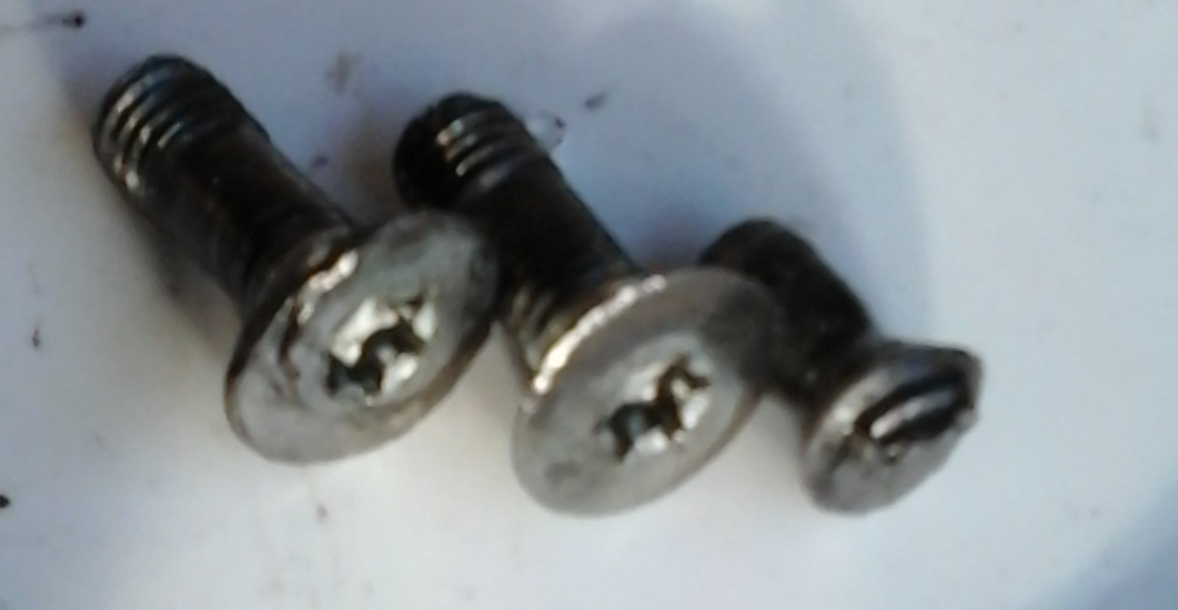

motor raus, motor auf:
die senkkopf-torx, die den anlasserfreilauf halten, die haben
sich geloest.
von einer ist der kopf zu 90% weggeschliffen.
kleine ursache - grosse wirkung....
hat das schon mal jemand gehabt? sollte man die mit
locktide fixieren?
und wo bekomme ich solche senkopfschrauben?
kann man die bei honda kaufen?
im original sind das doch bestimmt keine torx - in den fruehen
80ern waren torx doch noch gar nicht so angesagt - oder ?
fragen ueber fragen....
wicki
#7  04.10.18, 16:26:54
also torx sinds wohl auch im original.
aber wo bekomme ish sie ?
#8  04.10.18, 17:54:00
Hi
Bei CMSNL steht 8x22 , vom Bild her ( bei CMSNL ) schauts wie Torx aus in der Variante Senkkopf .
Ich würde als Ersatz 8.8er Schrauben nehmen , ein Tropfen Loctite Mittelfest kann nicht schaden .
#9  04.10.18, 18:03:20
Ich würde als Ersatz 8.8er Schrauben nehmen , ein Tropfen Loctite Mittelfest kann nicht schaden.
die habe ich inzwischen beschafft und heute soll der reperatursatz ankommen.
gestern habe ich allerdings an einer anderen baustelle (kein
moped) 2 M8-er schrauben gesehen, die abgeschert waren.
und das waren 10.9-er.
nun frage ich mich: reicht 8.8 aus oder sind das von honda (die gibts dort
nicht mehr) eine spezielle haerteklasse? drauf stehen tut nix.
jedenfalls nicht lesbar - und ausbohren liess sicher der stummel relativ leicht.
also V4A ists nicht ;-)
ich habe jedenfalls nur beschraenkt lust, diese aktion bald zu wiederholen....
viele gruesse
wicki
