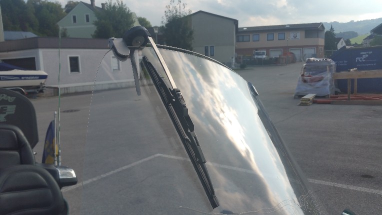

Scheibenwischer ist da und Natürlich Montiert.
Der ist was ich wollte Einfach und Funktionell,mehr wollte ich nicht.
Na klar das ich es Modifizieren mußte da er nicht Perfekt ist lachen
Ich will bei Bedarf das Ding Nutzen aber in der Überwiegenden anderen Zeit will ich nicht so ein Wischerblatt vor den Augen haben. wütend
Es ist aber nicht dafür Vorgesehen es Kurzzeitig Abzunehmen.
...also wird es Passend Gemacht. lachen

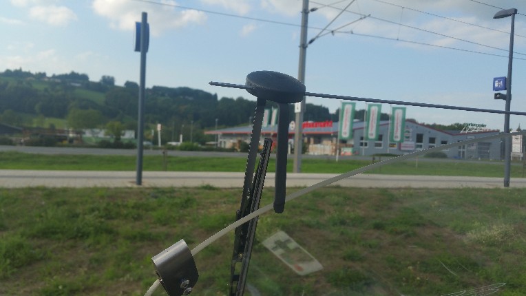

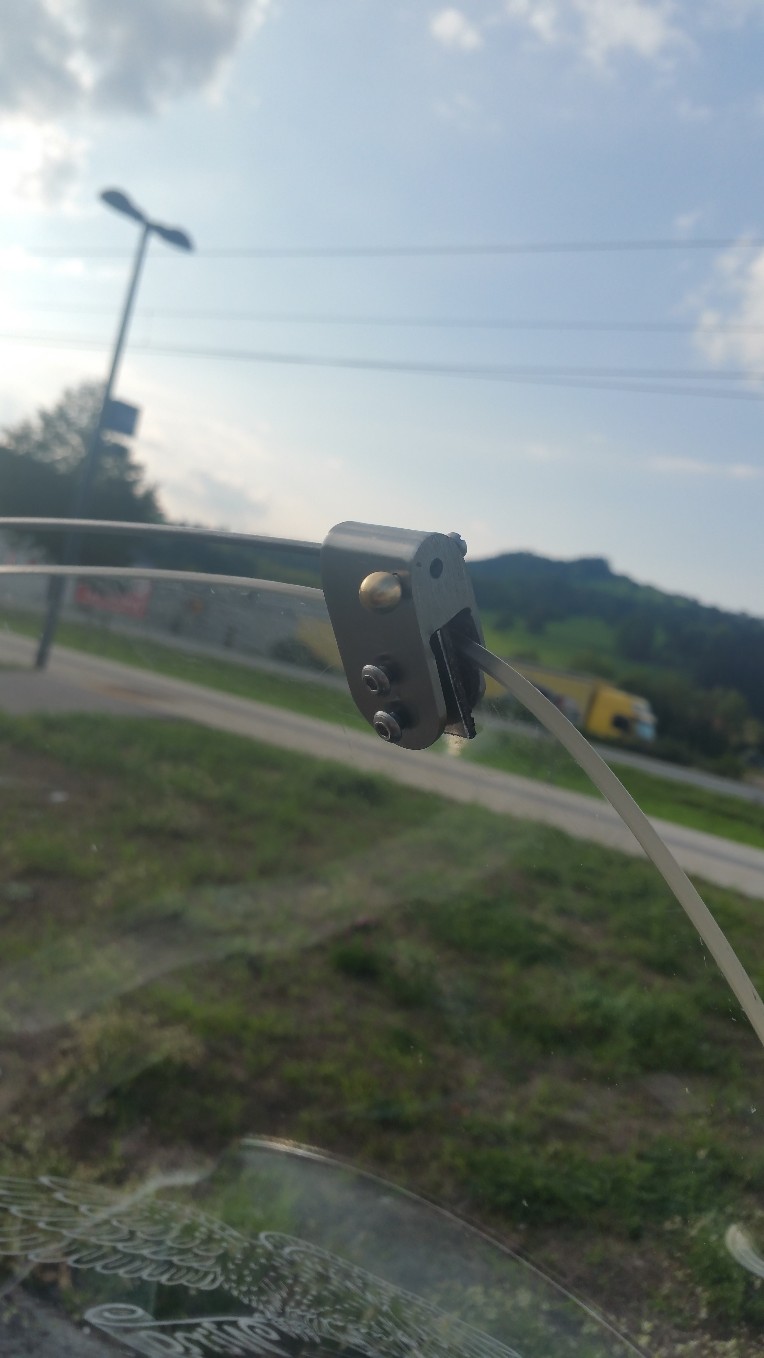

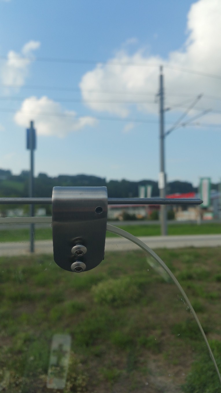

Wie auf den Fotos zu sehen wurde die Rechte Klemme Bearbeitet.
Das Loch wo der Metallstab Reingeht wurde Durchgebaut um ihn Rausziehen zu können.
Am Äußeren ende wurde nochmal Gebohrt um die neue Öffnung gegen Rausrutschen des Stabes zu Sichern.
(Die Schraube mit Kugelmutter ist nur Provisorisch lachen Hier kommt ein Federsplint rein)
Jetzt wird die Sicherung Entfernt.
Der Stab Etwas nach Rechts Außen Geschoben und der Wischer Angebracht oder Entfernt.
Im Normalfall ist nun nur der Stab mit den Halterungen da....so wie ich mir es Vorstelle. lachen
...Edelstahl zu Bohren ist nicht ganz Einfach... lachen lachen lachen
