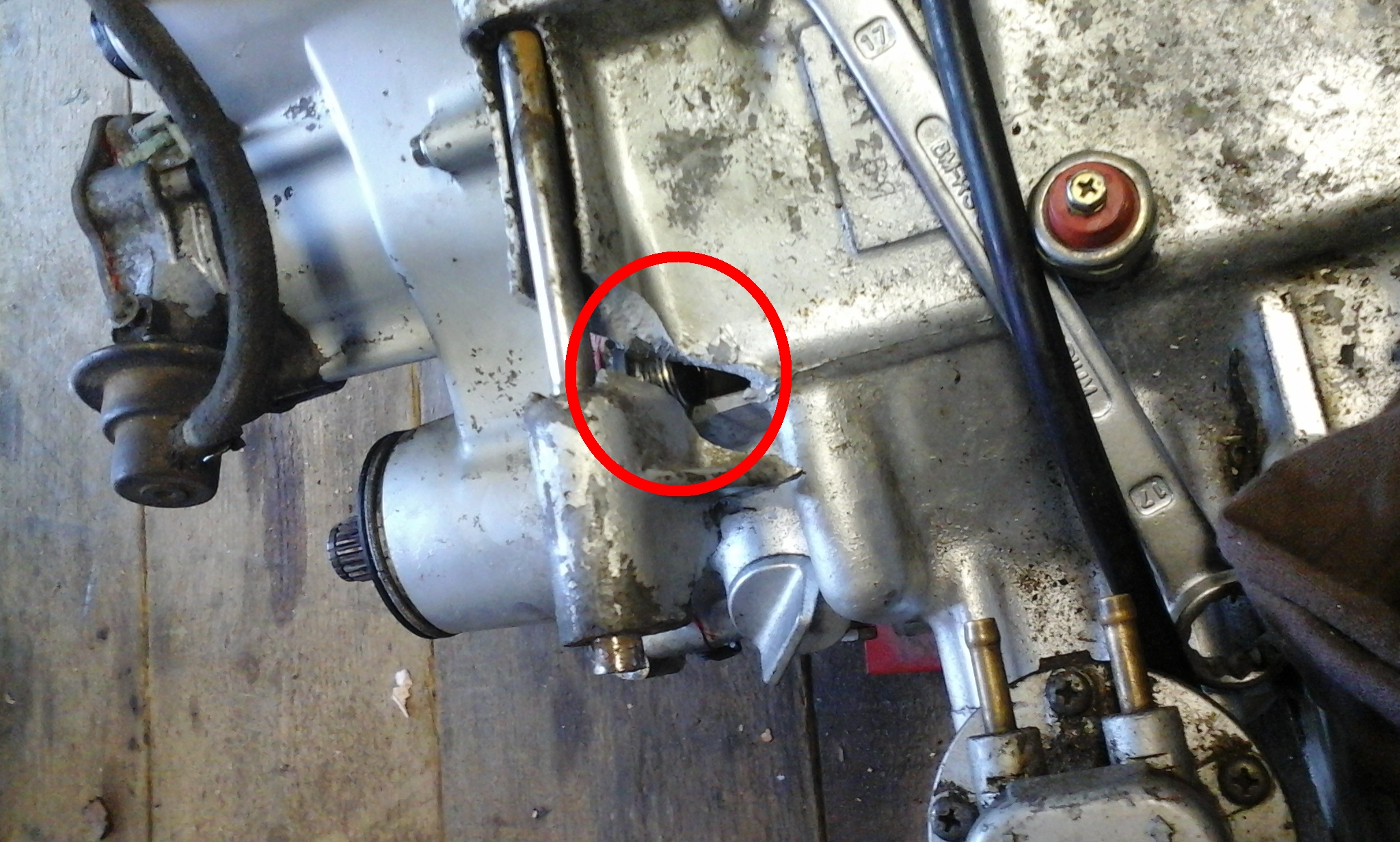

Moin zusammen,
also ich glaube, dass kann man mit Recht als Griff ins Klo
bezeichnen....
Nachdem ich den Motor aus einem Gespann raus geholt habe,
das jemand so gar nicht lieb gehabt hat, wollte ich den
Motor mit repariertem Anlasserfreilauf wieder in eine
Solo-Wing einbauen.
Allerdings war der obere Motorhaltebolzen so vergammelt,
dass der Bolzen schon beim Ausbau auf einer Seite abgewuergt
wurde.
Und dieser lange Bolzen war auch noch auf einer Seite im
Motorblock festgerottet.
Die gut fuenf Zentimeter aufbohren erschien mit wg.
Abrutsch-/Bohrerabbrechgefahr zu riskant.
Erst mal Heissluftpistole und dann versuchen den Bolzen
durchzuschlagen.
Das war keine gute Idee:
(und ich hab nicht den dicken Mottek genommen)
Nun frage ich mich? Wie krieg ich das wieder hin?
Krieg ich das wieder hin?
und wenn ja:
2K-Kleber, der mehr als 100 Grad ab kann, den gibts ja.
Aber fuer eine Motor-Halterung?
Schweissen ist bei Alu-Druckguss wohl kaum machbar.
(vor allem nicht, ohne den Motor zu zerlegen)
Jemand eine Idee dazu?
Ansonsten koennte ich wenigstens ein bisschen Mitleid
gebrauchen.....
*schnueff*

nun habe ich aus dem bruchstueck mit drehbank/fraeser erst
mal die festgegammelte stange rausgebohrt.
mit handbohrmmaschine und am motor haette das nie geklappt.
stahlbolzen, alu-ummantelt auf 6 zentimeter mit 9mm
frei hand durchbohren - das laeuft immer weg...
aber was nun? kleben?
sowas hier?
wenn ich mir das material und die materialstaerke so ansehe,
dann ist das wohl auch wirklich nicht fuer grosse mechanische
belastungen gebaut. die eigentlich motorlast liegt ja unten
auf dem rahmen und vorne am motor-halteblech.
ein loch in einem geriebe habe ich vor 40 jahren schon mal 2k
geklebt. das hat auch gehalten. war aber auch nicht mechanisch
belastet....

#9  19.10.18, 17:19:51
Wenn ich mir das Bild nochmal so anschaue, denke ich das auch etwas davon in den Block reingefallen ist, wie machst du das den sauber? Ohne den Motor zu öffnen.
#10  19.10.18, 17:35:01
nein, da ist ganz sicher nichts reingefallen.
das ausgebrochene stueck passt exakt ins gehaeuse.
da fehlt auch nichts.
und wenn ich mir das bild nochmal ansehe und mir die
kraefteverteilung beim anziehen der schraube vorstelle:
dann presst die schraube eigentlich das fehlstueck genau
an den motorblock heran.
morgen mal loctite-irgendwas und fluessigmetall beschaffen
und ausprobieren.
ich werde berichten....

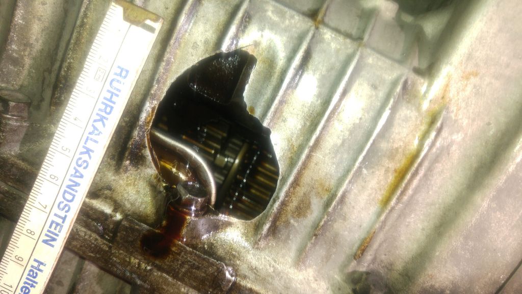

Mein Beileid aus eigener Erfahrung. Wegen der ungewissen Materialzusammensetzung (chemische Zusammensetzung des ALU) ist das Schweissen ein Vabanque-Spiel, daher wollen selbst Profis wegen der Sachmangelhaftung meist nix von wissen, zumindest nicht an Motorgehäusen (Gas- und Öldruckbelastung).
Ich habe vor 8 Wochen ne 1800er unten gelocht, Hydraulikstempel stand beim Abbocken noch unterm Moped --> Motorgehäuse zertrümmert, Loch drin siehe Foto. Ersatz gibt´s es nur im Doppelpack (re/li.) für zarte 3600 Euro beim Freundlichen, die Komplettreparatur (Motor raus, neue Gehäusehälften, neue Gleitlager, Kurbelwelle einmessen usw.) läge zwischen 8 und 9 Mille. Das Moped war eigentlich wirtschaftlicher Totalschaden, aber Tobias Fuchs hat es mit einem Tauschmotor zu einem sehr fairen Kurs gerettet, gaaaanz grosses Lob und Dank dafür. Er sagte letzten Freitag grinsend zu mir, wir lassen hier keine Goldwing sterben.
Ich war zuvor auch bei einem Kumpel und EX-Profi-Mechaniker aus der Motorsportszene (Zakspeed), der winkte beim ALU-Schweissen am Motorgehäuse sofort ab. Er sagte "krieg" ich wieder zugeschweisst", aber ohne eine Garantie, dass es nicht in 4 oder 8 Wochen wieder undicht wird. Deswegen meine Vermutuung, dass sich da kein Gewerblicher dran versuchen wird.

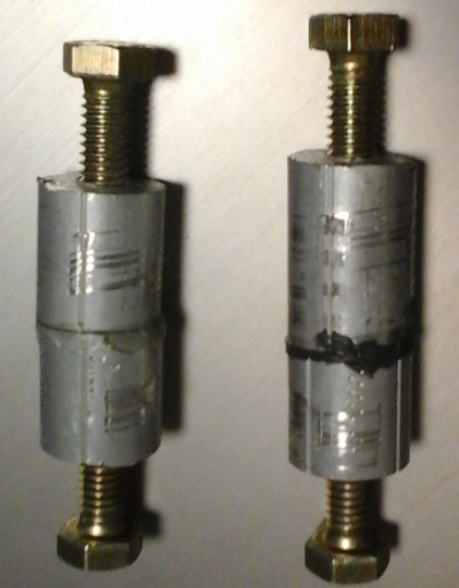

Zwischenergebnis
Inzwischen habe ich 3 Kleber getestet:
boldt-kleber-2k-epoxy-und-reparaturharz-40-g
https://toom.de/p/boldt-kleber-2k-epoxy-und-reparaturharz-40-g/8150145
2-k-kleber "turbocoll 2-k-ma"
https://toom.de/p/boldt-2k-kraftkleber-turbomix-power-125-g/8150231
J-B-Weld
https://www.jbweld.com/collections/epoxy-adhesives/products/j-b-weld-twin-tube
von dem zweitgenannten kann ich nur sagen:
FINGER WEG!
das zeug wird nicht hart - es wird nicht mal annaehernd fest.
selbst nach tagen klebt, schmiert und stinkt es wie sau.
ich habe packungen aus 2 chargen (10 und 6 monate altes prod.-datum)
getestet. der baumarkt bei uns hat es jetzt aus dem regal genommen.
mit den beiden anderen habe ich 2 testmuster aus 19mm-alu-rundstab
- also rund 2,8qcm klebeflaeche - gebaut und nach >24h auf zug
getestet:
beide konnte ich gestern nur mit 140kg belasten (mehr gewicht
hatte ich nicht zur verfuegung)
boldt-kleber-2k-epoxy-und-reparaturharz-40-g soll "kurzzeitig bis 250 grad"
temperaturbestaendig sein. darueber, was er laengere zeit aushaelt, sagt
das datenblatt nichts.
J-B-Weld soll 287 grad celsius aushalten.
die temperatur im betrieb sollte an der stelle keinesfalls 100 grad
ueberschreiten. bei meiner anderen 11er sitzt genau dort der
oel-temp.-fuehler. und der geht kaum mal ueber 100 grad - im innenraum.
der fuehler ist gut 5cm lang.
also werde ich nun bei gelegenheit die testmuster noch mal mit definierten
gewichten belasten und schauen, was besser haelt.
to be continued.....
#15  27.10.18, 05:04:55
test mit 1/4to an dem 19mm-alustab:
der toom-expoxy-kleber ist dran gescheitert.
anheben ging, aber nach ein par sekunden war die klebung gerissen.
j-b-weld hat gehalten:
dann werde ich es mal damit versuchen.
