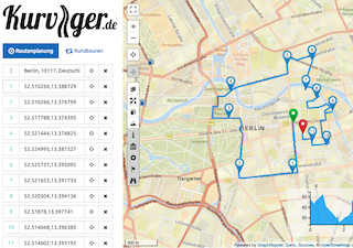

#25  06.03.19, 17:35:28
Hallo Garry,
dass einzigste was ich eingebe siehe Bild roter Pfeil. Mehr gebe ich nicht ein und es hat bisher geklappt.
Ich mache das aber alles mit meinem Mac.

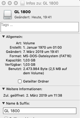

#27  07.03.19, 17:30:05
Hallo Garry,
wie ist dein Stick formatiert?!
Mein Stick ist FAT 16 formatiert (s. Bild)

#28  07.03.19, 19:45:26
Garry
Hallo Rainer,
hatte meinen Stick, wie im Handbuch beschrieben, mit Fat 32 formatiert. Mein Mac bietet ansonsten nur noch ExFat an. Funktioniert auch nicht. Werde jetzt mal andere Sticks ausprobieren ... Einfach geht aber anders ;-)

#29  11.03.19, 17:51:45
Hallo Garry,
mein Stick ist ein alter 2GB Stick.
Mit einem neuen Stick Fat 32 Formatierung hat es auch geklappt. Vor dem Update konnte ich auch Routen übertragen.
