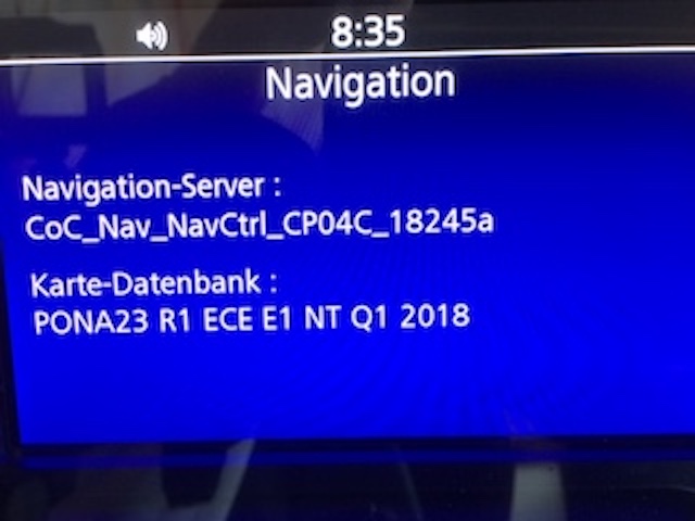

Nach dem Update zeigt mein Navi diese Daten an.

Heute Rücksprache mit Honda Deutschland bzgl. Update.
Mit dem Januar Update sind weiterhin nur 8 Wegpunkte möglich. In den USA soll es schon das neue Update geben, wo man bis zu 99 Wegpunkte einrichten kann.
Im Mai soll ein weiteres Update für Deutschland verfügbar sein. Man geht davon aus, dass man dann auch 99 Wegpunkte setzen kann.
