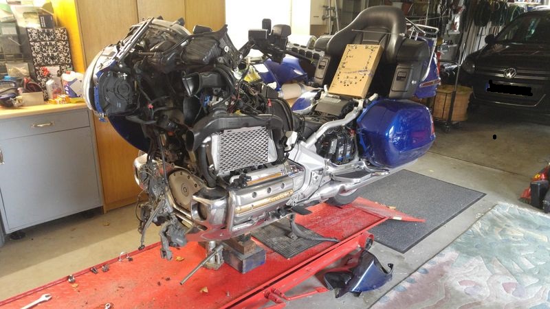

tschul Dass sein Mopped erst 12tkm runter hat, habe ich Depp glatt überlesen, Asche auf mein Haupt.
@Bärliner
mit der Zeit wird das mit dem erweiterten Schrauben auch noch, man wächst mit den Aufgaben cool .
Vorher......
Stufe 2
Und Finisch lachen

Und super Werkstatt Olli

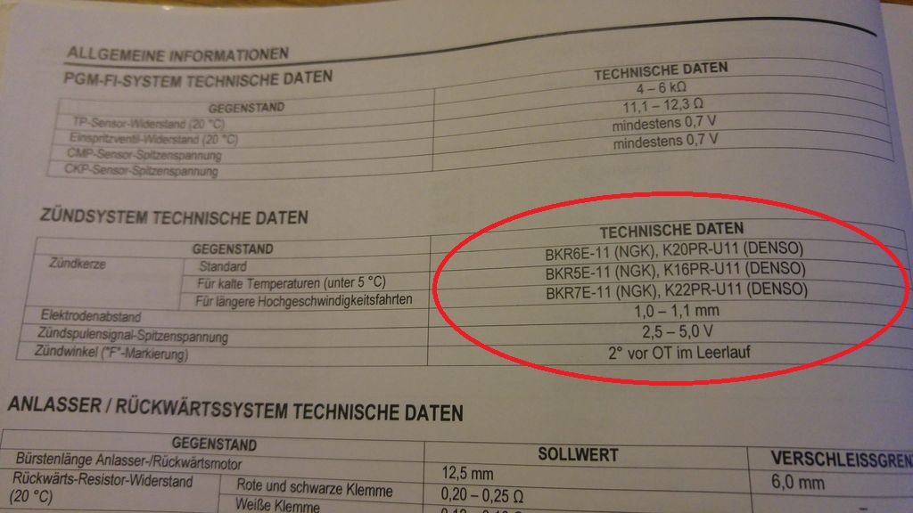

Also den passenden Ölfilter mit Kupferdichtung kannst DU beim örtlichen Hondahändler kaufen, das ist da nicht viel teurer, als im Netz. Bei Zündkerzen scheinen die allerdings vergoldete Expemplare anzubieten, da solltest Du woannerst suchen. Google Dich mal durch, da unten sind die Angaben aus dem WHB. Muss ja nicht Denso-Kerze ein, NGK hat auch passende Kerzen mit den Werten, es sollte dann NGK BKR6E-11 VPE 1 sein. Die Angaben im WHB sind natürlich keine Iridiumkerzen. Ich habe Iridium drin, hier aber noch 6 normale nagelneue Kerzen für die Wing SC47 als Notreserve rumliegen.

Olli, worin besteht der Unterschiede, von den im Handbuch aufgeführten Zündkerzen zu den mit "Iridium" bezeichneten Zündkerzen?

Iridium: Das ist ne Glaubensfrage, wie beim "nur das beste Öl" für mein Moped und dann beim "ein Bier ausgeben" werden die Strategen kniepig (immerhin eine Kerze ungef. 13 Euro). Das Wechselintervall ist auf Fälle länger, meine Iridiums haben jetzt über 53tkm auf dem Buckel und sind noch 1a. Die Hersteller versprechen Kraftstoffersparnis, das hat MOTORRAD ausprobiert, stimmt nur marginal. Das Moped soll besser anspringen, besseres Verbrennungs-Bild und bessere Gasannahme haben. Das kann man glauben......oder wenn man sich die teuren Dinger gekauft hat, sich danach auch einbilden, belegbare Untersuchungen dazu gibt es nicht (ausser vom Hersteller = Eigenwerbung). Einzig viel längere Austauschintervalle sind Fakt. Ich bin Ganzjahresfahrer, meine Goldwing wird ständig bewegt und steht in meiner trockenen Werkstatt. Dem Winter-Anspringstress der Outdoorfahrzeug unterliegt mein Moped nicht, aber ditt iss ne Honda, die würde auch dann wahrscheinlich problemlos anspringen.
Wenn die Iridiums bei meiner ´Kutsche nicht schon beim Kauf drin gewesen wären, hätte ich normale NGK´s genommen, deswegen liegt der gekaufte 6er-Pack ja hier noch rum, weil ich bei der ausgeführten Inspektion sah, ups....da sind ja Iridiums wie neu drin, also die normalen NGK´s auf Halde, bis die Iridiums wechselfällig wären. In den alten Unterlagen gestöbert, bei der 24-Tausender wurden die Irdidiums eingesetzt. Sind ja auch nicht ganz günstig. Ich schütte übrigens seit 25 Jahren in all meine Mopeds das günstige ProCycle-Öl von Louis, kein sauteures Castrol GTX2 o.ä. und die sind immer 1a geschnurrt.
