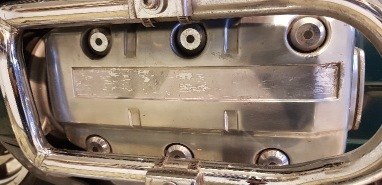

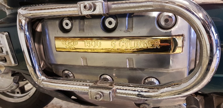

Die Verwandlung von Chrom auf Gold ist Vollzogen.

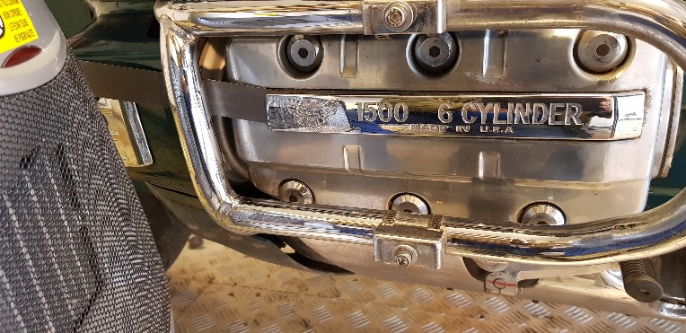

Das Abmachen des Alten Schriftzug hat mit Wärme;Etikettenlöser und Sehr Dünnem Metallstreifen gut Funktioniert.
Da es noch sehr Schön ist wollte ich es nicht Zerstören.
Hier wurde der Etikettenlöser reingespritzt um den Kleber zu Lösen/Aufzuweichen.
Dabei mit einem Flachschraubendreher das Emblem ein wenig nach vorne Gehebelt um in den Spalt wieder etwas Reinzusprühen.
In Verbindung mit Wärme und dem Flachen Metall das von Vorne Hineingeschoben wird löst sich das Emblem langsam aber stetig.
Das Flache Metall wird Vorsichtig von Vorne unter das Emblem Geschoben.
Altes ist Runter und die Kleberreste wurden Entfernt.
Das neue ganz genau auf einer Seite Angesetzt und gerade Angedrückt.
Da gibt es nur 1 Versuch das Klebeband Klebt wie Wahnsinnig wenn mal drauf lachen
