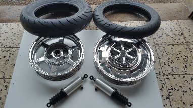

Da wird darüber Berichtet.
Klick
Hab sie selber auch Verbaut.
War eine nicht billige aber sehr Gute Investition.
Ob Solo oder mit Beifahrer oder auch mit Hänger,das Fahrverhalten ist Super.
In Verbindung mit den Avon Cobras Vorne und Hinten ein noch besseres Fahrverhalten und Handling.
Der Einbau einer Dicken Gabelbrücke und Progressiver Federn Vorne Tragen auch Positiv dazu bei!
Irgendwie werden die im Teurer wütend
Tipp:Beim Holländer (Bikers Best) zur Zeit 595.-Euro
meine Perfekte Kombination lachen
