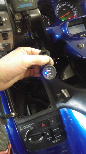

@Bärliner
wie hast Du das dort angebracht (aussagekräftige Bilder ?), mit meiner Lösung bin ich nicht nicht so 100% zufrieden.
#12  27.03.19, 18:16:45
Bärliner
@olli/lippstadt
moin olli, ich habe nur das bedienteil "OHNE" all den befestigungsmöglichkeiten direkt auf das rechte paneel geschraubt. also rechte abdeckung abnehmen, vorher die rückseite vom bedienerteil etwas abschleifen, weil die verschraubung etwas raussteht. dann mit einem tropfen silikon das ganze festschrauben. fertig lachen
Grüße aus Berlin
Ich bin ein Bärliner winken
#13  28.03.19, 09:38:00
Bärliner
@olli/lippstadt
P.S.: vergass, zum anschließen des USB-Kabel, etwas mehr rechst verschrauben. also nicht zuweit links auf dem paneel. ich weiß ja nicht, ob du im linken "Handschuhfach", oder wie du fach es nennen magst, bei dir ein/zwei USB-Anschlüsse vorhanden sind? ich habe sie mir im winter angesteckt, ist ja vorbereitet. erleucht
Grüße aus Berlin
#14  28.03.19, 09:45:50
Danke Dir vorerst für die Bilder. Ich habe das ältere Modell und dort ein abschliessbares Staufach. Hast Du da ein Loch für die Rändelmutter eingebohrt, das möchte ich bei mir eigentlich vermeiden, um die Wasserdichtigkeit des Fachs zu erhalten mit Augen rollen .
Ich habe mehrere Steckdosen, aber für USB habe ich eine wasserdichte Steckdose mit Gummideckel zerpflückt, das Audiokabel abgebaut und dort sitzt jetzt in der Gummiklammer, wie dafür gemacht, die USB-Doppeldose, angeklemmt über ACC, einmal 2,1A und einmal 1A Ladeleistung.
#15  28.03.19, 15:16:38
Bärliner
ja, habe da ein loch reingebohrt und vor dem verschrauben, wegen der dichtigkeit, etwas silikon auf die unterseite des "Monitors" gegeben, dann festgeschraubt. das USB-Kabel brauchst du nicht dauerhaft angesteckt lassen, weil der akku ja mehrere monate hält. also nur mal kurz während der fahrt anstöpseln und fertig.
und, ich habe NICHT auf der seite des staufachs montiert, sondern rechts
Grüße aus Berlin
#16  28.03.19, 15:30:31
Jaa...genau...und da hat die Erstausgabe der 1800er auch noch ein abschliessbares Staufach, wenn Du sofort mit dem neueren Modell eingestiegen bist, kannst Du das nicht wissen, kuckst Du unten cool .
Bei mir sitzen Deine Schalter linksseitig und dem Staufach.
Hmmm, das muss ich mir noch schwer überlegen, ob ich da ein Loch reinbohre....?!?! Und wenn, dann würde ich nicht mit Silikon arbeiten, sondern 2 passende Gummidichtungen zwischensetzen. Ich denke, im Fotoladen bekommt man eine Stativschraube, die in das Gewinde des Displaykörpers passt, denn diese Steigung hat kein Mensch in seiner Werkstatt. Schaun mer amoi, einstweilen vielen Dank.
#17  28.03.19, 18:50:29
Bin mal flott in die Werkstatt gehüpft, jetzt sitzt das Display im Lautsprechergitter, da kostet der Ersatz nicht so viel, wie mein Staufachdeckel....wegen dem Bohrloch. Danke für den Input, Bärliner.
