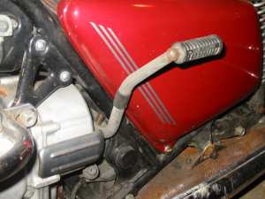

Ich mal wieder. Also. Es sieht jetzt doch so aus, als sei der Anlasser defekt . Da mir 250,- Euro dafür zu teuer ist, und ich noch einen Kickstarter liegen habe, möchte ich gerne wissen, ob man den nachträglich anbauen kann!! Kann mir jemand helfen???? HILFEEEEEEEEEEE :)))))

Was willst du da anbauen? Die GL1000 haben serienmaessig bereits einen Kickstarter, du findest ihn unter dem rechten Seitenteil der Tankatrappe (dort wo der Kuehlwasserausgleichsbehaelter sitzt).

#3  26.06.05, 23:32:13
Hallo Piotr,
das musst du jetzt aber mal genauer erklaeren.
Der Kickstarter der GL1000 ist ein Notkickstarter, der in die passende Buchse in Naehe der Lichtmaschine gesteckt wird (s. Bild oben). Eine permanente Integration des Kickers wird wohl kaum moeglich sein wegen Platzmangels.

Zitat von piotr:
Hallo . Ganz genau bei mir findet mann keine Buchse neben die lichtmaschine.Aber Eine runde blech abdekung schon.Im meinen buch habe ich gefunden was ich suche aber das was.
Grüß Piotr wütend
Dann hast du keinen Original 1000er Motor drin!!!

Auf dem Bild ist leider nicht viel zu erkennen, guck doch mal nach deiner Motornummer.

Piotr,
deine Motornummer ist von einer GL1000 K3, die haben keinen Kickstarter mehr.
Was mich verwirrt sind die Speichenräder auf deiner GL1000, denn die gehören nicht zu einer K3.
Und die Ventildeckel, die du drauf hast, gehören zu überhaupt keiner GL1000.
Gib doch mal die Rahmennummer an, damit lässt sich zumindest feststellen, um was es sich bei deinem Motorrad einmal gehandelt hat.

Tja die K3 hat leider keinen Kickstarter mehr, wenn du einen Anlasser brauchst lasse es mich wissen ich habe noch einen rumliegen der astrein funktioniert. Anhand deiner Speichenräder und der Tankatrappe müsste es sich bei deinem Mopped um eine K0, K1 oder K2 handeln die hatten alle noch einen Kickstarter, der K3 Motor hat ausserdem weniger Leistung wie die anderen.

Zitat von piotr:
Hallo zusammen: Die Rahmennummer lautet GL1_2025768.Das Motorrad hatte schon ein paar Vorbezitzer und ganz wahrscheinlich hat jemand die Maschine ausgewechselt. Ich habe immer noch großes Interese am Anlasser und hoffe wir kommen ins Geschäft!
Das war also mal eine K1 laut der Rahmennummer. Der Motor ist aus einer K3.

wingwastl
Zum Umbau benötigt man den kompletten hinteren Deckel der K1/2 mitsamt der Kickstartermechanik und das Ritzel für die Kurbelwelle. Auf der K3 Kurbelwelle ist hinten eine große Unterlagscheibe mit einer Schraube befestigt; das notwendige Gewinde zum Befestigen des Ritzels ist also da. Motor raus, hinteren Deckel ab, Schraube und Scheibe raus, Ritzel drauf, hinterer Deckel drauf, Motor wieder einbauen, Kickstarter einstecken Zündung an und antreten. Die notwendigen Teile sollte man günstig bei ebay bekommen. Ich habe das ganze ca. 1983 nach Pleuelabriss an meiner LTD durchgeführt. No Problem.

hallo piotr,
lese greade deinen beitrag. auf deinem bild erkennt man zwar eine k0 bzw. k1 version, denke aber dass du einen 1100 er sco motor hast oder aber einen von einer k3, die mit den amaturen auf dem tank. bei diesem model handelt es sich um einen 1000 er motor aber hier wurde der kickstarter wegrationalisiert. der ominöse deckel ist die abdeckung von der kupplung, wo der bowdenzug eingehangen wird.
