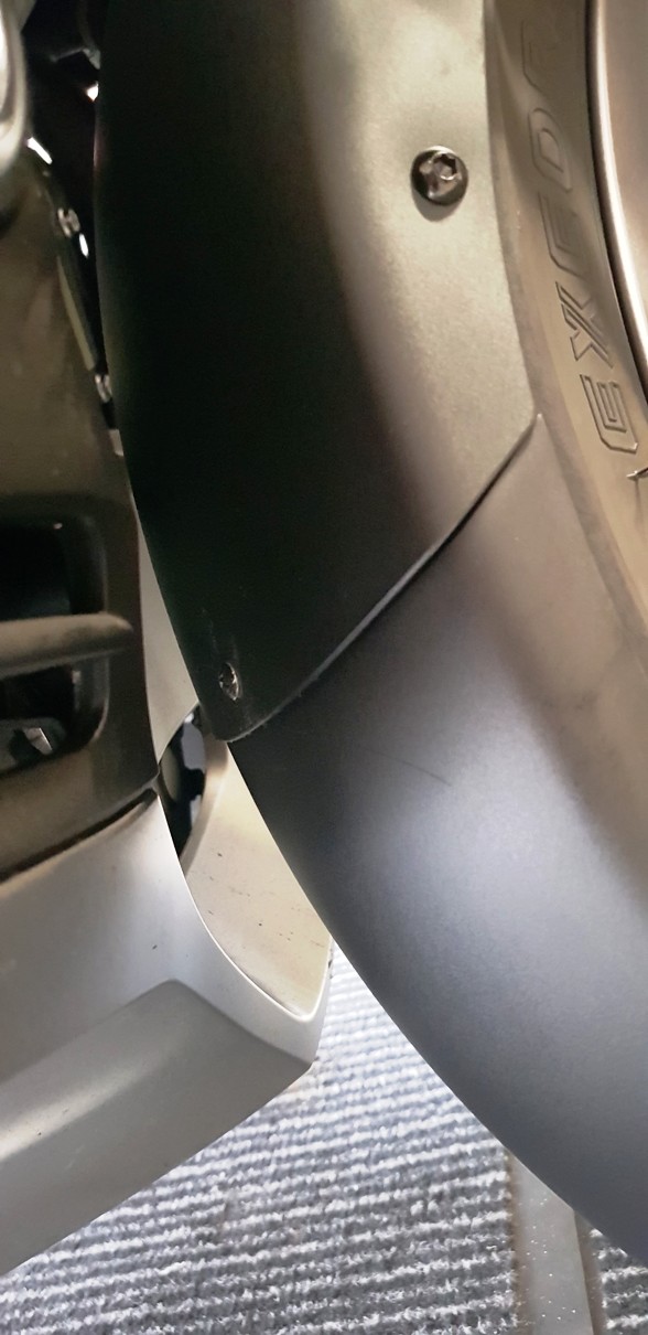

Auch bei meiner jetzigen GW 1800 habe ich mir sofort die Kotflügelverlängerung angebaut. Dadurch wird viel weniger Straßendreck und Teer gegen die vordere Motorverkleidung geschleudert. Um das Teil vernünftig anzubauen, habe ich das Vorderrad ausgebaut um die beiden Löcher besser zu bohren und die Klebestreifen ordentlich anzudrücken . Der Kotflügel sollte innen an den Klebeflächen gereinigt werden sonst halten die Klebestreifen nicht optimal.
Diese Verlängerung kann ich jedem nur wärmstens empfehlen.

kommt auch schnell aus den USA. Das Teil macht wirklich Sinn und sieht ganz passabel aus, da exact der gleiche Kunststoff wie der Innenfender. Rad ausbauen braucht man nicht, man kann die Löcher auch im eingebauten Zustand gut anzeichnen...........4cm von der Ecke des Innenfenders hoch, und 1cm von aussen nach innen, passt.

P.S.: Natürlich kann man den Fender auch ohne Radausbau anbringen, nur dann wird das reinigen des alten Fenders von innen (saubere Klebefläche) nicht so einfach

ich habe die Verlängerung auch dran.
Allerdings fand ich die Verklebung, sagen wir mal. "suboptimal".
Das hält irgendwie nicht so wie ich das will... wütend
Ich habe daher eine kleine Blechschraube genommen, diese von hinten mittig durch Fender und Verlängerung geschraubt.
Dann wieder raus und die vordere Spitze abgedremelt.
Danach wieder mit etwas Kunststoffkleber rein und fest ist das Ding.
Was ich im Übrigen auch dringend empfehle, sind die beiden kleinen Dreiecks-Teile,
die hinten zwischen Nummernschildhalter und Koffer-Innenseiten kommen.
Ich war erschüttert wieviel Schmonz da an meinen Koffer-Innenseiten pappte.
Jetzt ist das wieder alles schön glänzig lachen
