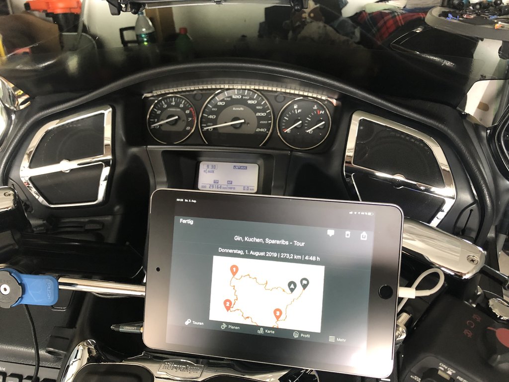

Ich habe ein iPad Mini an der Lenkerstrebe:
Nebendran kommt das iPhone. Beide mit QuadLock-Halterungen schnell dran und schnell ab.
Das iPad macht Navi (Calimoto) und Musik via AUX.
Liebe Grüße
PeGo
