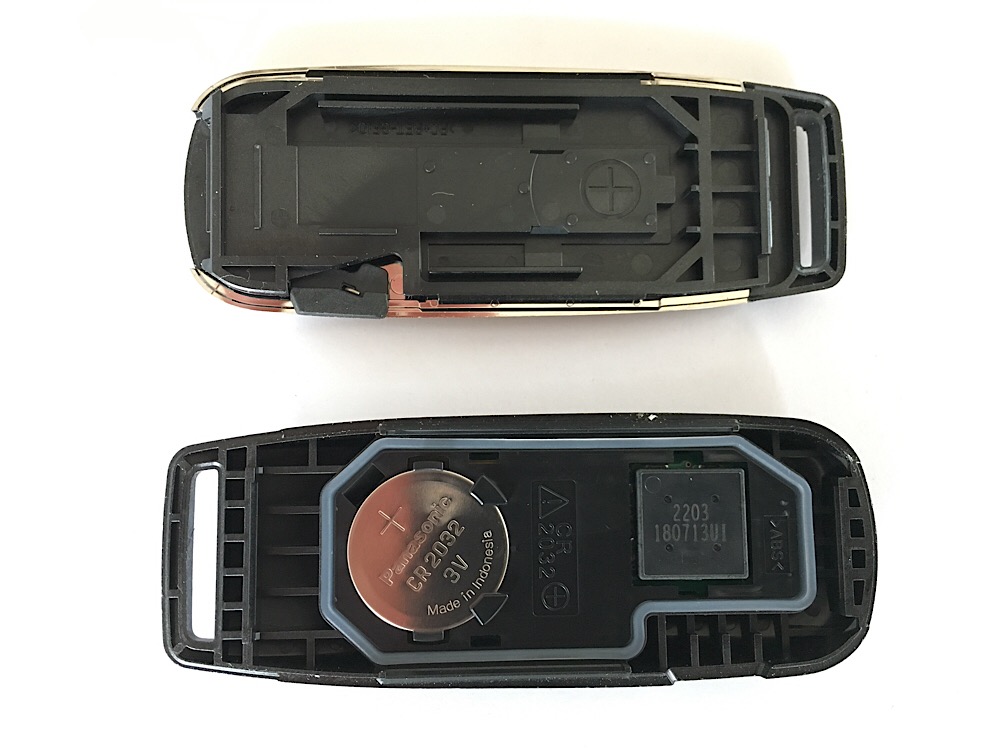

- Notfall-Schlüssel aus Gehäuse entfernen
- mit Notfall-Sclüssel am Schlüsselschacht Gehäuse aufhebeln
- CR 2032 Batterie wechseln
- Gehäuseschalen wieder verschließen

Gibt es eine Möglichkeit, den Ladezustand der Batterie festzustellen ohne sie auszubauen? Gibt es irgendwelche Probleme bzw. muss man was beachten beim Batteriewechsel? Benötigt man z.B. irgendeinen Code? Muss was initialisiert werden? Oder einfach Batterie wechseln und gut ist?
#2  14.04.19, 08:16:33
Zum Ladezustand der Batterie des Smart Key sagt die Fachliteratur „ When the the battery is low in the Honda SMART Key: With the ignition switsch ON, the Honda SMART Key indicator lamp in the combination meter blinks five times to alert the low battery. ...“.
Ohne es es gelesen zu haben, gehe ich nicht davon aus, dass der SMART Key seine Registrierung mit der Smart Control Unit beim Batteriewechsel verliert. Ich konnte dazu bisher keine Angaben finden, außer „..Replacing your Honda key battery is easy and takes less than five minutes. ..“ s. Link oben ;-)

Nachtrag: Die SMART Key Warnlampe im Cockpit fängt auch an zu blinken, wenn es während der Fahrt zu Kommunikationsproblemen zwischen SMART Key und Smart control unit kommt u.A. wegen einem geringen Ladezustand der Batterie im SMART Key.
Übrigens den Tipp von G. Oldwing in seinem Video, eine Ersatzbatterie im Fach der Fahrzeug Identifikationsnummer zu bunkern fand ich gut.
