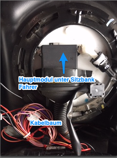

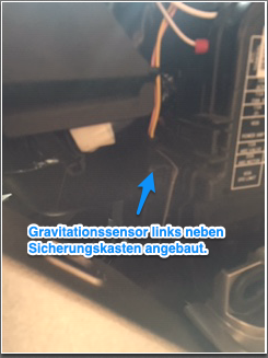

ich hatte bei meiner GW 1800 und auch bei meinem Trike eine Alarmanlage eingebaut, weil viele Gaffer um die Möppis gekreist sind und teilweise ohne Fragen ihre Kinder raufgesetzt haben, um dann Fotos zu machen, besonders beim Trike. Im Prinzip habe ich ja nichts dagegen, wenn man wenigstens gefragt hätte.
Eingebaut hatte ich mir die LEGOS 2_D „ Edition.
Zusätzlich habe ich noch einen Schock-/ Erschütterungs- Sensor eingebaut.
Dieser Sensor ist eine nützliche Ergänzung für Alarmanlagen mit Bewegungs-/ Gravitationssensor. Der Sensor erkennt Erschütterungen( z.B. durch Aufsitzen, Demontage von Teilen ect.) und löst über die LEGOS Alarm aus. Die LEGOS selbst löst nach Scharfschaltung ein lautes akustisches Signal aus, wenn das Fahrzeug um mehr als 1,5° geneigt oder um mehr als 1m bewegt wird.
Über eine kleine Fernbedienung kann auch ein Panikalarm über Taste ausgelöst werden.
Da ich die Anlage beim Wechsel ausgebaut hatte und sie erst verkaufen wollte, habe ich sie mir jetzt in die neue Wing eingebaut und es funktioniert alles ohne Probleme.
Ich persönlich gehe aber mal davon aus, dass das Interesse an der neuen Goldwing für Schaulustige nicht mehr gegeben ist und die Anlage für mich nur als Vorsorge dient.
Mich persönlich würde mal eure Meinung zum Einbau einer Alarmanlage/ Sicherungsanlage GPS bei der neuen GW 2018 interessieren.
Anbei noch Fotos wo ich die Anlage eingebaut habe.

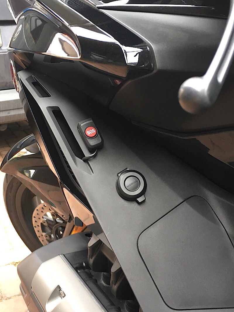

Anbau SOS Taste s. Bild.
Das dguard System hat seinen Preis, UVP 469 Euro + Einbau incl. 2-Jahres-Lizenz zur Nutzung des GSM-Mobilfunknetzes (Sim-Karte), danach Jahresgebühr von rd. 30 EUR.
Gruß Jörg

Ok, passt da gut hin.
Wie ich sehe, hast du darunter gleich noch eine Steckdose eingebaut. Wofür nutzt du diese.
Ich habe mir eine ins Topcase gelegt, weil ich bei der Fahrt manchmal Akkus von der Drohne, Gopro oder über Nacht die Helmsets lade.
#5  14.04.19, 15:54:23
12V Steckdose: Ursprünglich war die für ein externes Navi gedacht, bin mir aber nicht mehr sicher ob die Position so wirklich dazu geeignet ist. Ein externes Navi ist nach meinen ersten Eindrücken vom Honda Navi und Apple CarPlay für mich nicht mehr notwendig. Eine 12V Steckdose im Koffer scheint mir da nun doch geschickter. Mal sehen wofür ich sie nutzen werde; Vielleicht für ei AirMan Tour Kompressor?!
Gruß Jörg
