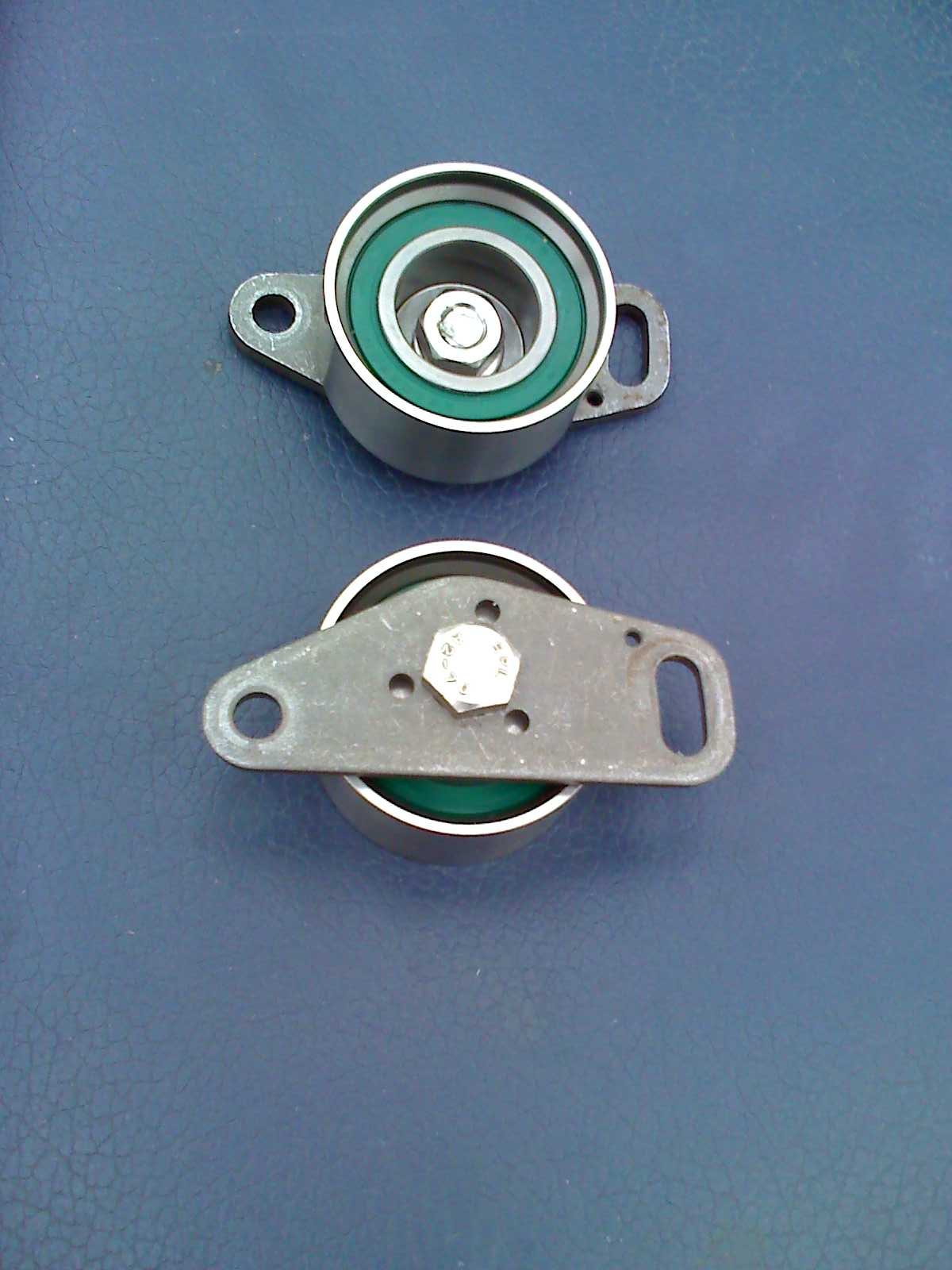

spannrollen und -halter sind bei 15er 12er und 11er gleich?
(so wie es scheint: ja) aber ich werd nicht ganz schlau draus:
optisch sehen sie gleich aus - aber es wird von den ersatzteilanbietern
immer 1000/1100 und 1200/1500 angeboten.
weiss da jemand naeheres?
warum ich frage:
beim wechseln der riemen der 15er habe ich gespuert, dass eine der
beiden rollen nicht mehr ganz spielfrei laeuft. nun habe ich 4 von
den hyundai-rollen bekommen und wuerde, da ich hier noch eine offene
11er rumstehen habe, den umbau der lager an diesen rollen vornehmen.
die kann ich dann ganz entspannt nach ostern in die 15er einbauen,
die halter aus der 15er umbauen und dann in die 11er rein setzen.

Umbau der Spannrollen auf Hyundai - nun haette ich ja gern mal die Meinung
eines Metallers dazu:
A2-70 mit Unterlegscheibe, mit gut 30Nm angezogen, ordentlich Loctite-hochfest
und danach noch ein paar leichte Koernerschlaege auf Gewindeende.
Hat da jemand Bedenken bzgl. Wiedereinbau?
#9  27.04.19, 17:14:53
So lange sich die Rolle frei dreht, mit dem Riemen fluchtet und der Schraubenkopf das Spannen nicht behindert - keinerlei Bedenken. Sieht recht gut aus.

naja, meine sorge waere auch nicht, die spannrolle zu verlieren freuen
es wuerde ja reichen, wenn ein zahn ueberspringt, weil sie sich lockert.
nein, ich wuerde halt gern mal einen blick auf rolle und riemen
werfen koennnen, ohne irgendwas abbauen zu muessen.
die hyundai-lager sind ja optisch "offen" und an sieht was - im
gegensatz zu den voll gekapselten honda-lagern, bei denen man
nur etwas hoeren und fuehlen kann.
(ob sie spiel haben oder trocken laufen)
und der preis fuer den "luxus" waren nur zwei 10mm bohrungen mit
gummistopeseln.
