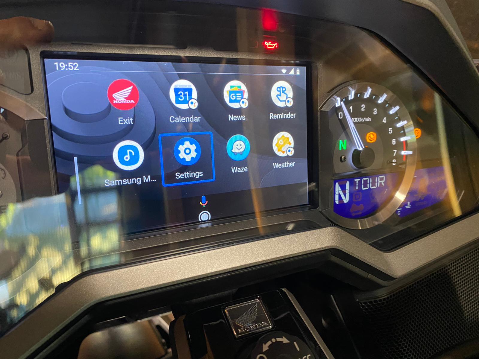

Ist Android-Auto auch schon raus? Laut der letzten Honda Powersports Release-Meldung aus den USA sollte das Mitte diesen Monats geschehen.
#53  02.06.20, 20:25:03
#54  02.06.20, 20:53:08
Jo Olli, ist raus.
Hat mir gestern mein Hondaladen angeboten, hatte nur nicht die Zeit dazu.
Brauche ich nur nicht wirklich, hab ich doch ein I-Phone.
Allerdings stelle ich mich zu dreieckig an, bekomme ich nicht installiert.
Kann hier bitte jemand mal eine präzise Punkt für Punkt Anleitung einstellen?
Hab mir gestern ein Headset bei Louis geholt.
Möchte unbeding Calimoto ausprobieren.
@ Ghostrider.1127
Was ist denn da verbessert worden?
Grüße aus Bärlin, Dirk

Helfe dir gerne, sobald du ein Headset hast und das mit der GW verbunden hast, wird alles einfach: Ladekabel an die USB-Verbindung, iPhone entsperren und unter „Einstellungen- Allgemein-Carplay“ das richtige „Auto“ auswählen. Bei mir steht da Honda Goldwing.... und dann bist du verbunden. Das Headset verbinden ist unter den Audio-Einstellungen unter Fahrer koppeln möglich. Bei SENA solltest du „Media“ und nicht „Handy“ Koppeln wählen, dann klappt alles zeitgleich bei mir. Habe lange mit Sena telefonisch konferiert und einen netten Support bekommen.
Verbinde nicht das iPhone mit der Goldwing per Bluetooth. Wenn du das gemacht hast, ignoriere diese Verbindung einmal im Bluetooth-Menü des iPhones
Schreib gerne noch mal, wenn du Hilfe brauchst als PN
