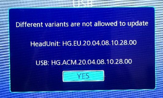

Moin!
Ich wollte mein Navi updaten, aber es funktioniert nicht. Nach dem Einstecken des USB-Sticks erscheint nach einer Weile folgende Meldung, siehe Bild. Dann kann ich nur noch wegdrücken und beenden.
#93  21.08.21, 09:34:03
falsches Land bei deinem Update.
Da muss EU drin stehen, sonst funzt das nicht.
Es sei denn du hast ein Import-Fahrzeug.
Zudem scheint die Versions-Nr. identisch.
#94  22.08.21, 10:31:39
Ahh! Danke für den Hinweis, hatte erstens wohl falsche Downloadseite erwischt und zweitens habe ich anscheinend bereits die aktuelle Version mit Augen rollen
