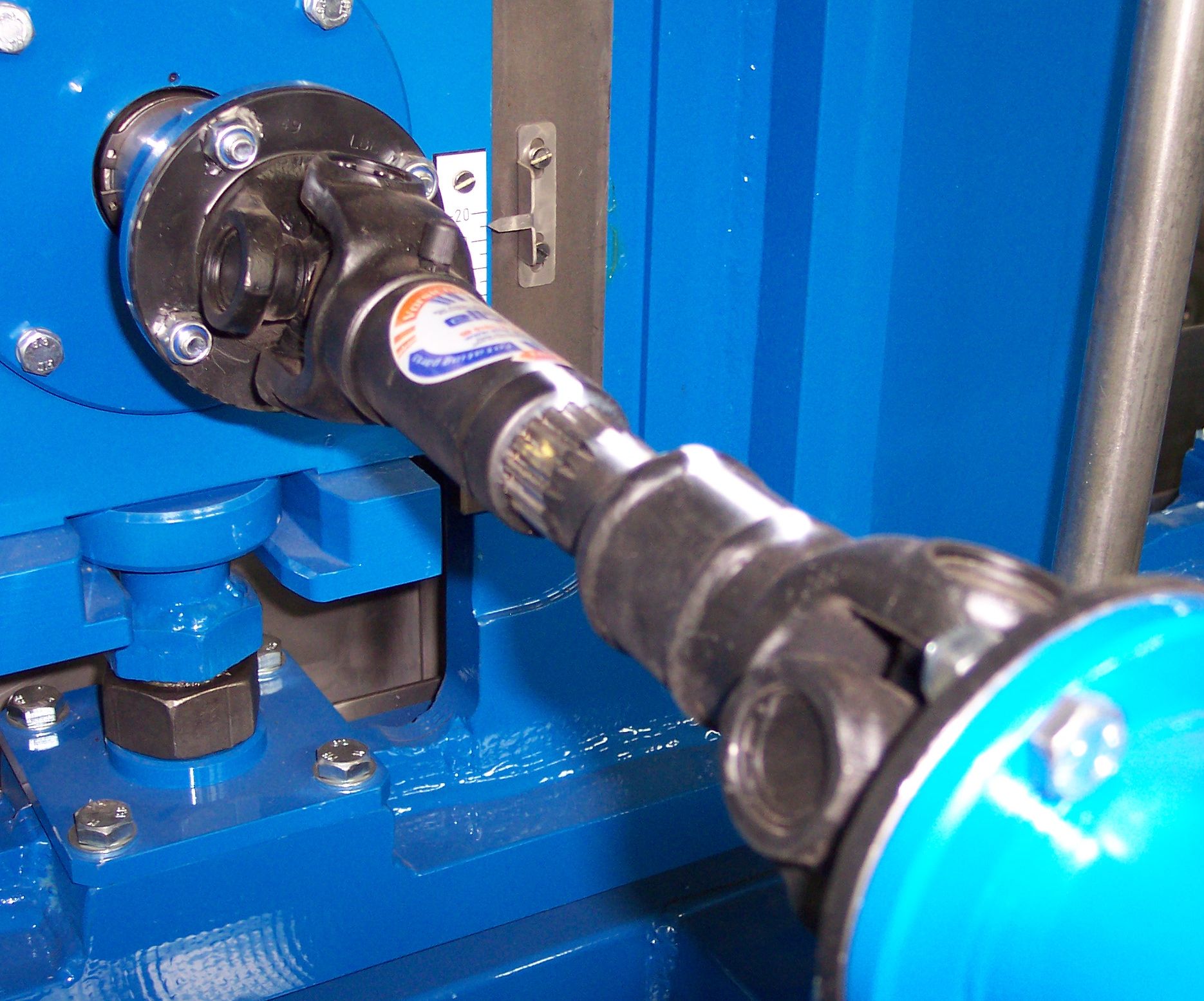

ich frag mich grade, ob man das nicht auch mit einem doppelten kardan
geschickt loesen koennte. dann hatte man am schalthebel selbst wirklich nur
noch eine drehbewegung.
also sowas in keiner - aus dem knarrenkasten z.b. cool
#14  01.05.19, 11:31:08
Danke @:wicki, durch dein Foto ist die erforderliche Hebel-Bewegung auch ersichtlich.
Da wirst du mit deiner Kardan Idee nicht hinkommen, da der Rahmen genau davor ist.
Ist ein etwas doof gemacht von Honda.
Siehe erstes Bild von HIER.
