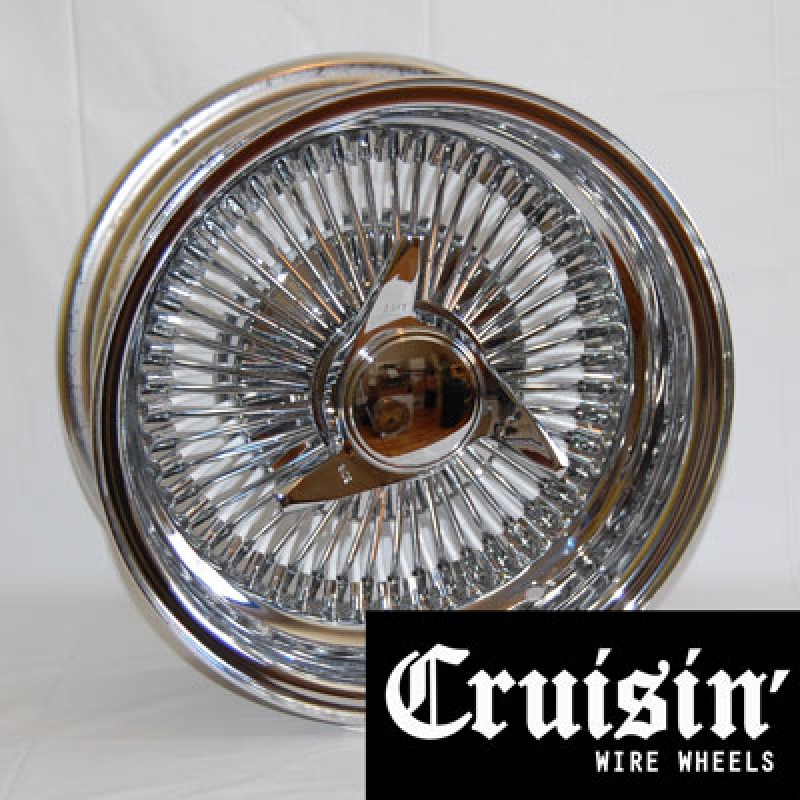

ich such grad in der scene die solche felgen fahren, lowrider lachen
sowas würde mir gefallen:
gibts schon mal in 5,5x13:
http://www.rouescruisin.com/index.php?route=product/product&manufacturer_id=21&product_id=65
