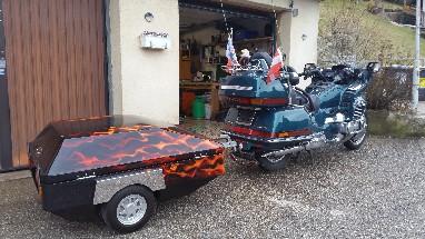

Nicht zu Vergessen
Nicht Breiter als das Zugfahrzeug.
Drehbare Anhänger Kupplung
(War Zumindest bei mir Wichtig bei der Typisierung in Österreich)
Ich würde die Version 2 Unbedingt Vorschlagen.
Ein Schwerer Hoher Tresor könnte bei der Breite des Hängers zu Problemen führen (Kurvenverhalten)
