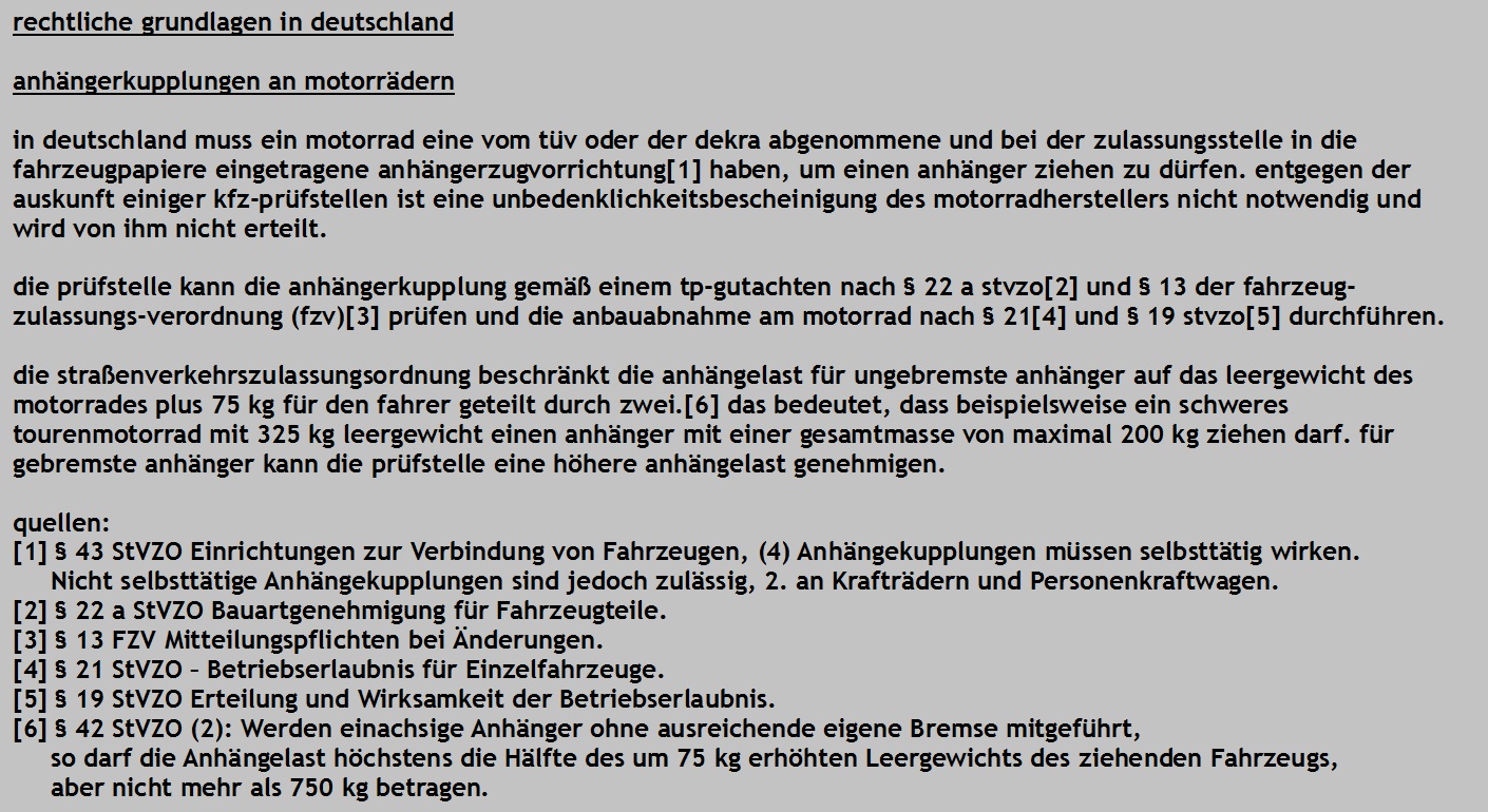

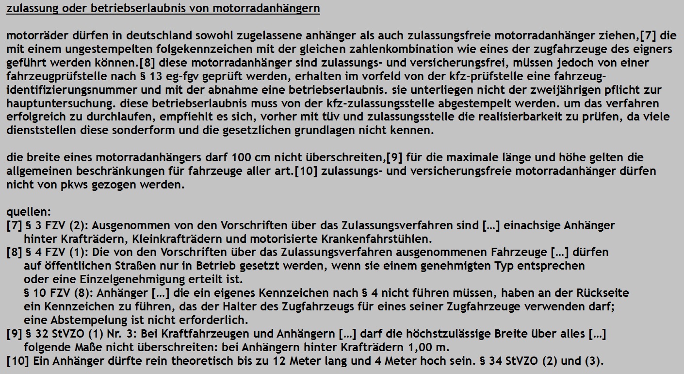

gibt es eigentlich so ne Zusammenfassung der Gesetzes texte zum Thema Anhänger?
Die man ins Handschuhfach legen kann?
Gruß Frank
#5  31.07.19, 08:52:06
Beide Bilder in ein doc einfügen, ausdrucken, fertig lachen
Tommy
#6  31.07.19, 19:55:40
Super Vielen dank Tommy
