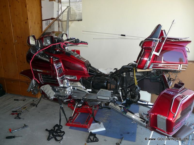

Ich habe mein Hinterrad letzte Woche ausgebaut um den Reifen zu wechseln.
Ich empfehle die Methode Heck hochklappen.

Auf Huberts Goldwinger Seite ist es doch sehr anschaulich mit Bildern erklärt,
Link reicht und fertig.
Aus- und Einbau des Hinterrades bei der Goldwing GL 1500 SE
mit der Variante: Hochklappen des Heckteils
#12  17.09.19, 06:58:25
Ich würde die Methode mit hochklappen schon nicht anwenden, da ich bedenken hätte, das ein Kabel geknickt würde und es im Bereich der Elektrik so evtl. Probleme geben könnte.
Man spart am Ende nur den Abbau der beiden Koffer was aber schnell gemacht ist.
Auf einer vernünftigen Motorradbühne oder umgebauten Autobühne wie bei mir ist das Rad dann relativ schnell ab gebaut.
Es geht sogar Problemlos auf dem Garagenboden. Nur muss dann zusätzlich das Mittelteil mit dem Nummernschild ab damit man das Rad hinten raus rollen kann.

Ja, Marcus, man sollte jede Gelegenheit nutzen, wenn sie sich bietet, die Schöne zu putzen. Wer weiß, wann man wieder da dran kommt.? Da bin ich schon gerne beim Hochklappen. Leider ists, wie bei mir wie bei den Meisten, - zu viel dran. Wie Flüsterer schon in Post #5 schrub - wenn was dran gebaut ist wirds schwierig. Im originalen Zustand sollte kein Kabel oder Sonstiges im Weg sein.
Gruß, Harald.
#14  17.09.19, 19:26:22
Ich habe früher auch immer den TC-Spoiler und linken Koffer entfernt und den unteren Spoiler halb gelöst. Beim Hochklappen konnte ich alles dran lassen. Beide Verfahren haben ihre Vorteile, je nachdem wieviel Relings und Zubehör dran hängt.
