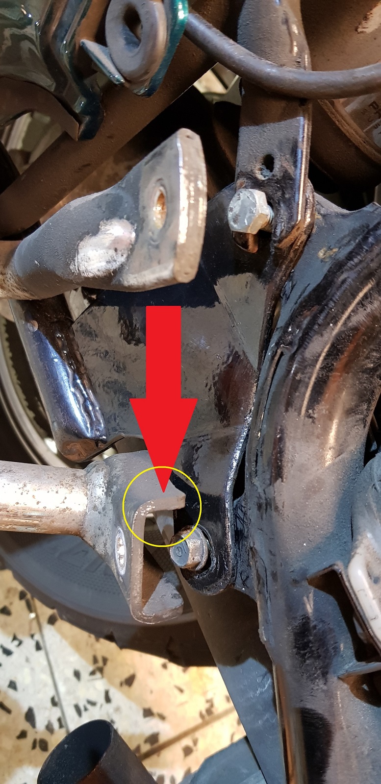

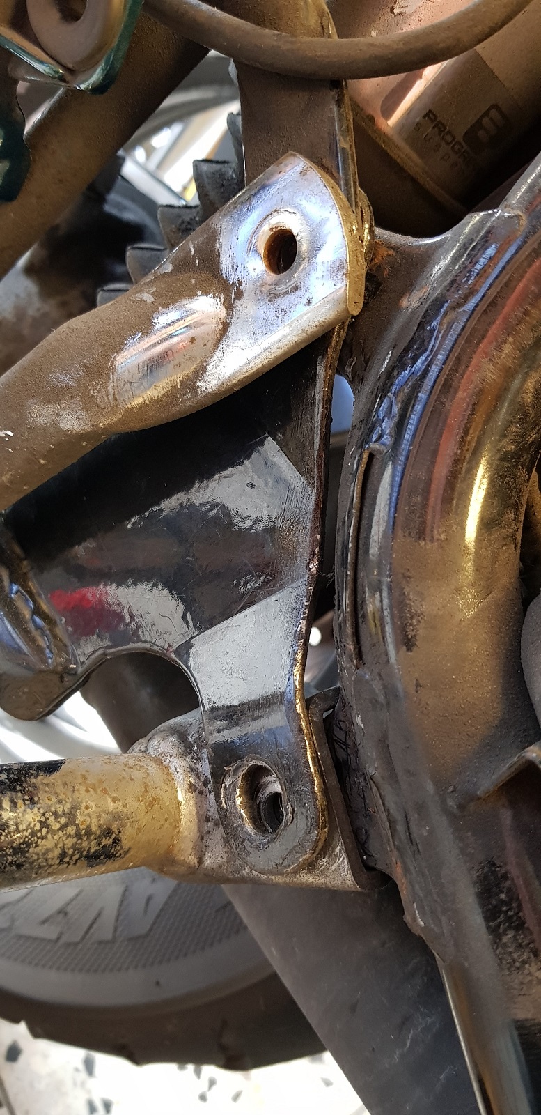

Wer hat so eine AHK an seiner 15er Montiert und kann mir eine Frage Beantworten. gruebel
Die Befestigung Erfolgt vorne an/mit den Sturzbügeln.

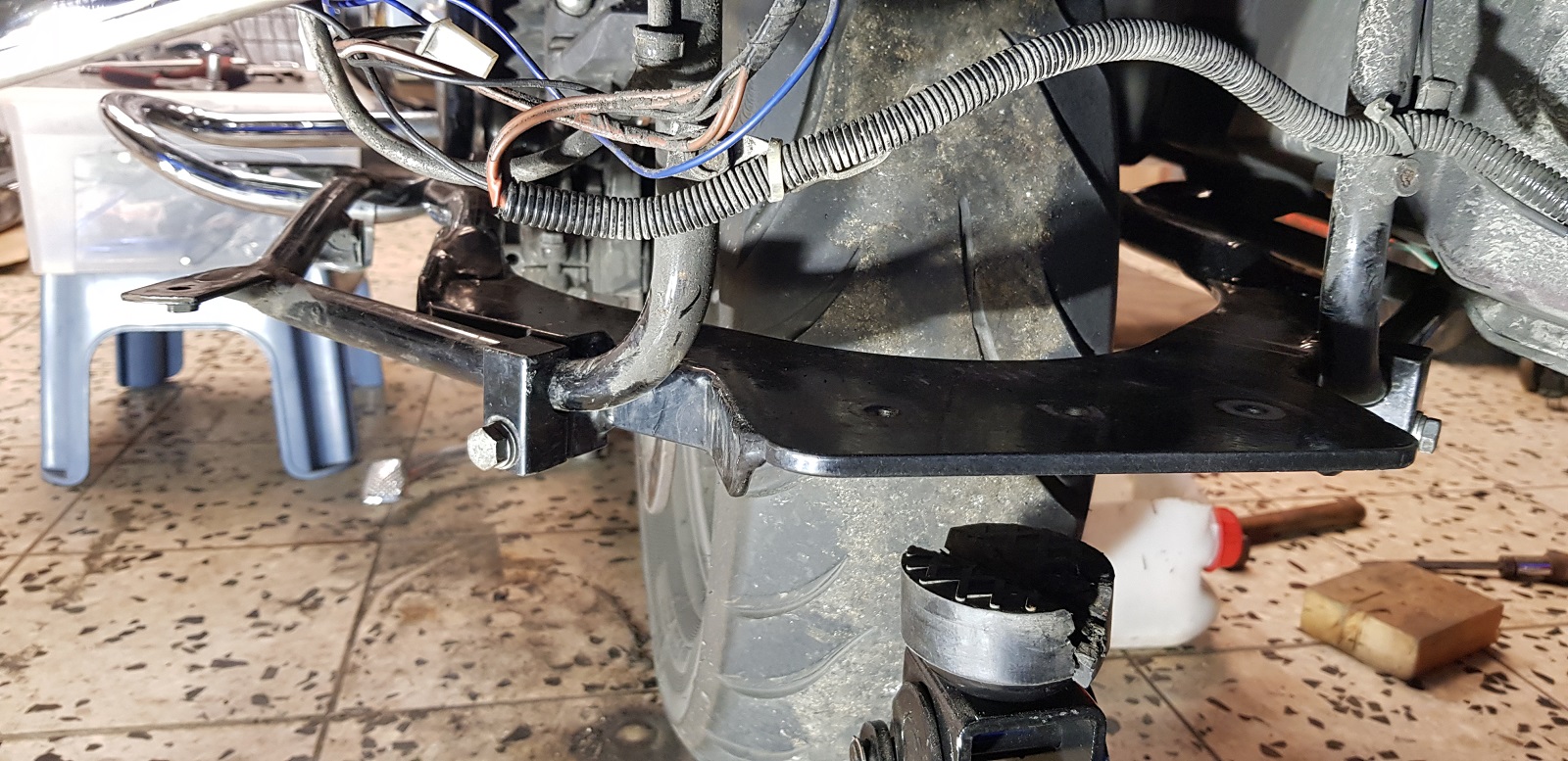

Die Sturzbügel haben aber an einer Seite so eine Art Führung wo sie Angeschraubt werden.(siehe Bild 3)
Da die AHK auch dort Befestigt wird passt das mit der Führung nun nicht mehr.
Ohne Anpassen/Abschneiden der Seitlichen Laschen können die Sturzbügel nicht Montiert werden.
Doch bevor ich daran Rumschneide die frage an die Gemeinschaft ob wer so eine AHK hat und mir sagen kann ob bei seiner auch die Sturzbügel Angepasst werden mußten.

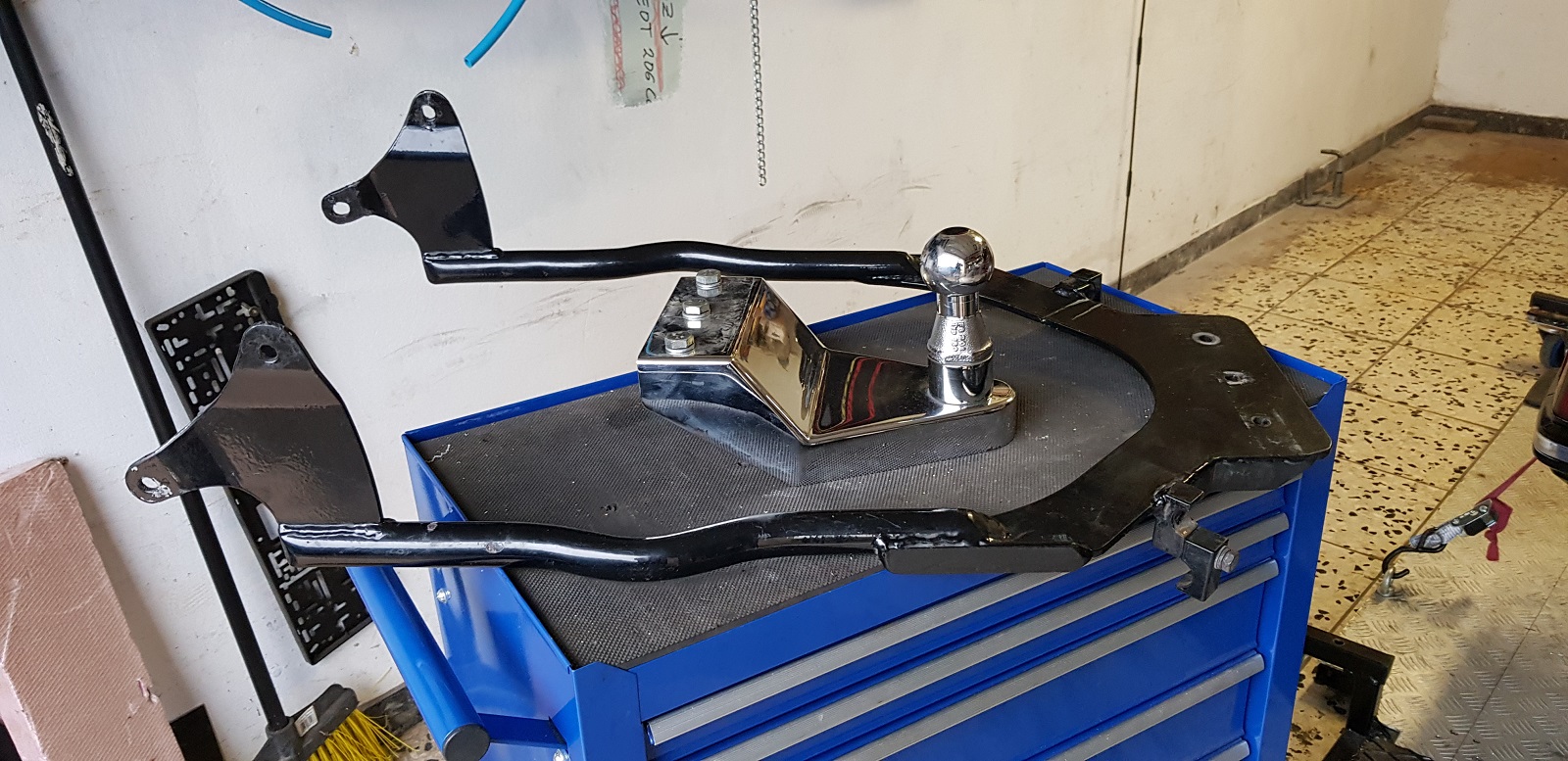

Bild 2
Bild 3
#1  31.10.19, 21:15:12
Mojens,
ich hab zwar keine Ahnung, aber wie ist es wenn Du erst den Sturzbügel und dann die AHK montierst. Ich denke nicht das Du da was flexen musst.
#2  01.11.19, 07:31:02
Guter Gedanke....
Sturzbügel ganz hinten geht nicht.
Aber die Rechte Seite schon.....
#3  01.11.19, 10:36:47
War nur eine Idee, aber es wird Dir sicherlich noch geholfen. Schönes WE und viel Erfolg alles wird gut

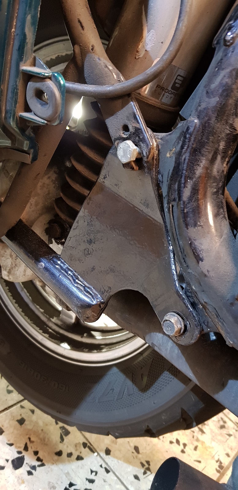

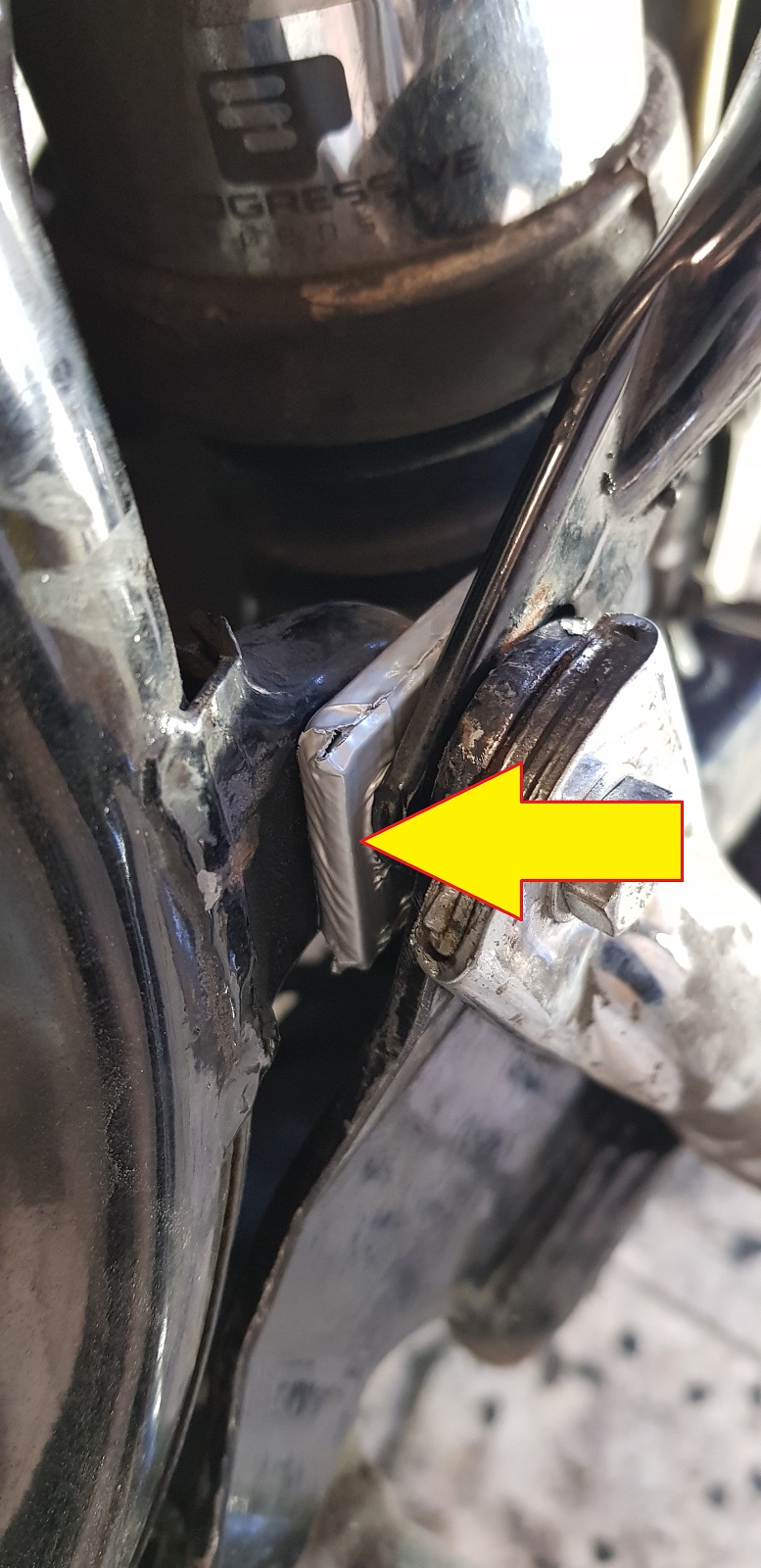

Die AHK ist Montiert.
Alleine mit nur 2 Händen und 2 Wagenheber eine sehr Besch....eidene Arbeit.
Es hat sich gezeigt das man doch ein wenig Modifizieren muß das es passt.
(was nicht Passt wird Passend gemacht lachen )

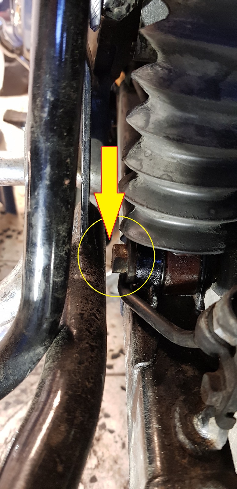

Neue Längere Schrauben und Links eine 5mm Beilage.
Ohne Beilage würde der Rahmen der AHK auf der Linken Seite an dem Schrauben des Stoßdämpfer Schleifen.
Ohne dieser Beilage würde es nicht Passen.
So sieht diese AHK Montiert von hinten aus.

Hab ich so gemacht (Foto in Post 3) War Tipp vom Wally.
