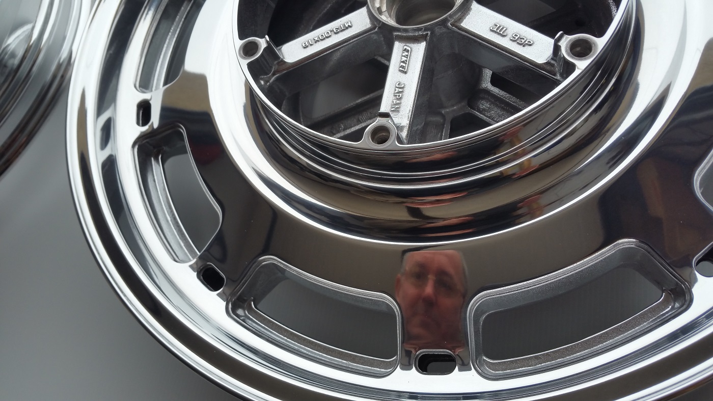

Das mit den Hochglanz Verdichteten Felgen ist so ne Sache.
Hab mir auch beide Felgen machen lassen.
Das Ergebnis ist Super,sehen Genial aus.
Das mit dem Reinigen stimmt auch,geht ganz leicht und Glänzen immer schön.
Das bleibt auch so solange man NICHT im Winter Fährt.
Bin auf Grund der des Schönen Wetters vorigen Winter Gefahren und hatte mir trotz Felgen Waschen nach jeder Fahrt die Felgen Zerstört. traurig
Hab es erst später bemerkt das das Salz der Felge Extrem Zugesetzt hat.
Hab die Beschädigungen durch das Salz nach Stundenlangen Polieren mit Geeigneter Paste so Halbwegs Hinbekommen. abgelehnt
Von den Beschädigungen habe ich kein Foto.
Ich weis nicht ob sie evt nicht lange genug in der Maschine waren oder ob da eine Klarlack Schicht Rauf muß damit sie Schön bleiben?
185,00€ Pro Felge inkl. MwSt. Wenn zuerst Chemisch Entlackt werden muss.
150,00€ pro Felge inkl. MwSt. ohne Entlacken.
Der Preis ist für sämtliche Vorschleif und Feinschleifarbeiten sowie das Hochglanzverdichten und eine Karnaubawachs- Versieglung inbegriffen.
....dieses Wachs scheint eine Schlechte Versiegelung zu sein abgelehnt
#13  23.11.19, 18:43:56
Goldfire
wenn die Felgen vom Salz fleckig geworden sind kann man die kurz nachverdichten und sehen wieder wie am ersten Tag aus. Man kann dabei auch die Reifen drauf lassen, vorausgesetzt derjenige hat die entsprechende Anlage sprich größe dafür. Hatte meine extra im Winter gefahren um zu testen was damit passiert. Sahen danach aus wie Hulle, muß aber sagen das ich die extra nicht gereinigt habe und dann im Frühjahr wieder nachverdichtet habe. Alles war wieder gut.
