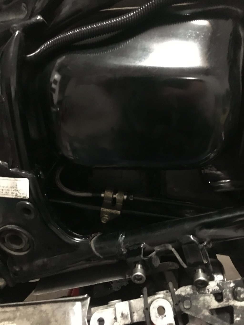

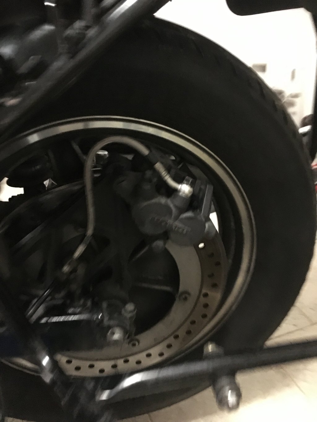

#16  24.11.19, 18:27:20
Stahlflex hab ich heute hinten eingezogen (nach der Anleitung hier im Forum)
Bremsbeläge sind auch neu und Führungen vom Schwingsattel gereinigt und geschmiert.
Mike
