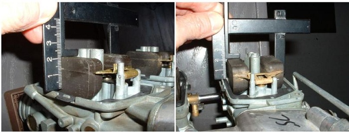

Twintreiber
21 mm Schwimmerstand. Nicht 22. Hatte ich falsch im Kopf

#13  13.12.19, 12:03:53
rudolphwolven
Betreffs: 21 mm Schwimmerstand. Nicht 22. Hatte ich falsch im Kopf
Kontrollieren von der Gleichförmigkeit der Benzinpegelhöhen in den 4 Schwimmerkammer bei Betriebszustand.........
