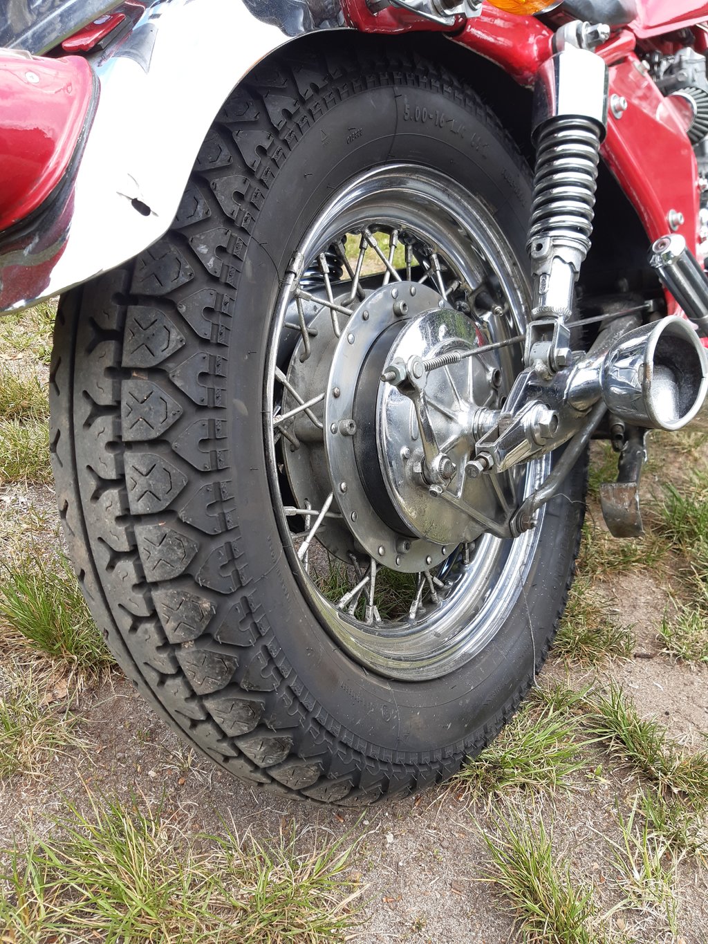

Ne ich denke an eine Lösung mit Blechverkleidungen ähnlich wie unten am motor... oder vielleicht sogar Kunststoff in Chrom...
#7  16.12.19, 12:46:34
ps; es geht natürlich nur um die optik, so gefällt mir das einfach noch nicht:
#8  16.12.19, 21:31:18
und wie üblich... geht nicht gibt es nicht !
bisschen anpassungsarbeiten noch, aber so im groben gefällt mir das schon mal sehr gut !
#9  12.05.20, 10:48:10
Alter Mann sieht schlecht: Sind das jetzt Hülsen die du aufgesetzt hast?
#10  12.05.20, 12:01:31
Sieht man doch ! zwinkern
Alles Geschmackssache sprach der Affe - und biss in die Seife.
#11  12.05.20, 15:55:04

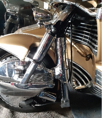

Kunststoff verkleidungsteile in Chrom die eigentlich an ein ganz anderes Fahrzeug
gehören...
einmal umgedreht und bisschen gekürzt... und seiten vertauscht... und schon passt das
die hülsen aus chromblech über den Stoßdämpfern stammen orginal von irgendeiner simson
zunge raus lachen
passen auf den Millimeter genau !
#12  12.05.20, 20:59:54
Ps:
es sind orginal chromverkleidungen der gabel vom "peugeot-103" mofa lachen
sowie teile der chrom-blende an der schwinge hinten rechts bei der Kawasaki VN1500
oben sind diese stoßdämpferhülsen einer simson über die federbeine gesteckt, bei meinen koni
passen die perfekt, muss man abmessen, gibt verschiedene durchmesser und längen:
alle teile gefunden auf der veterama kassel bei verschiedenen händlern und auf den ersten blick
erkannt dass die genau passen müssten :-)
lachen zunge raus
