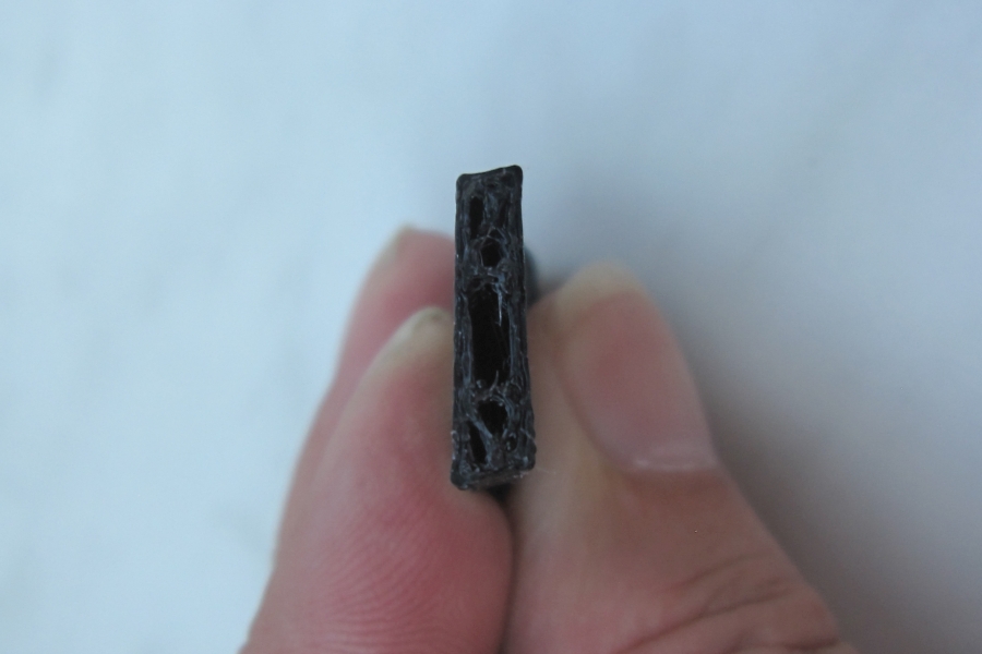

Laut den Bildern, ist der "Zapfen" innen hohl. Wie wäre es wenn du zur Verstärkung was reinsteckst? Plastikstreifen, Holz, etc. pp. und dann alles schön verkleben. Wäre zumindest einen Versuch wert.
#69  24.06.20, 17:33:05
Na zumindest das mit den Bildern hat ja bestens funktioniert.
Zum Thema "Zapfen innen hohl" hätte ich hier noch folgendes da ich genau dieses in meiner Korrespondenz mit Maikel angesprochen hatte und ihm genau deshalb auch die Bilder geschickt habe.
Seine Antwort darauf:
"Die inneren "Löcher" sind tatsächlich gewollt. Nicht die Löcher, sondern viel mehr die umgebende Gitter Struktur soll das Modell versteifen und zugleich flexibel halten (ähnlich wie bei Knochen). Die neue Abdeckung würde ich diesmal mit deutlich kleineren Hohlräumen Drucken."

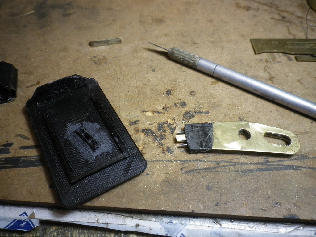

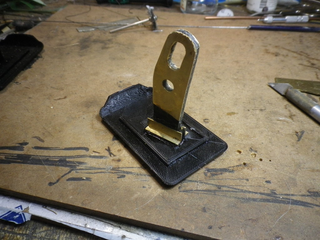

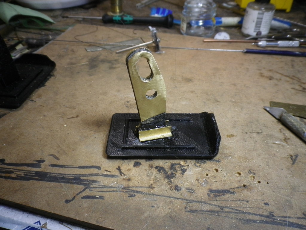

Sodale Wolfgang,
so sieht das rep. Teil jetzt aus:
