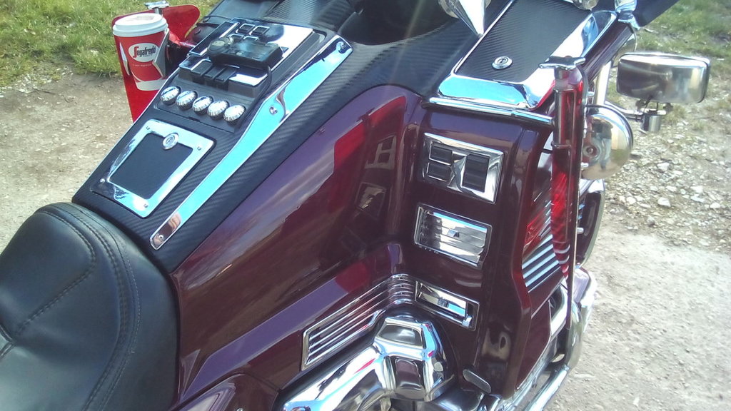

meine 1989er GL1500 im orginal honda lack, beide fotos zeigen
das gleiche mopet, aufgenommen sogar am selben tag !
je nach lichteinfall, schatten, sonne oder künstliches licht, tageszeit und blickwinkel, frisch
gewaschen und poliert oder nicht, jahreszeit, luftfeuchtigkeit, usw... ein unterschied wie tag und nacht,
nochmal die gleiche wing nur bei regen, daher nass und im künstlichen licht des parkhauses:
bei sonnenlicht :
spässle weng...

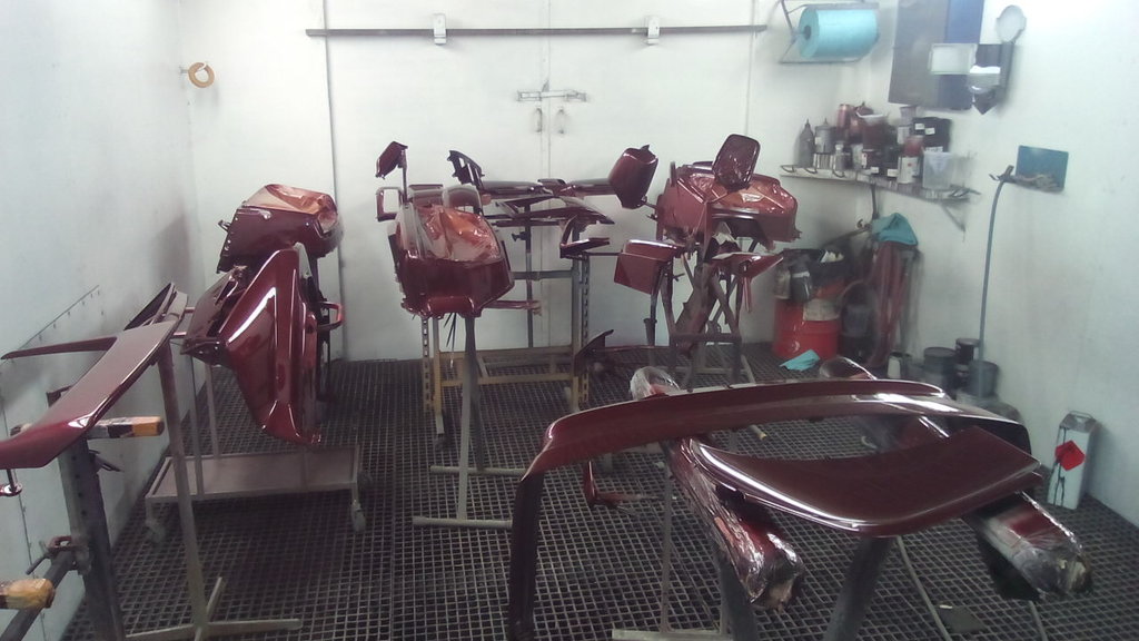

das ist sie nach neulackierung ende 2015 im spektakulären farbton "dark wine-red vom 1936er bugatti atlantik coupe sc57"
sehr aufwendig von meisterhand gemacht:
zunge raus
deutlich zu sehen, ohne klarlack ist der farbton ganz anders als später mit.

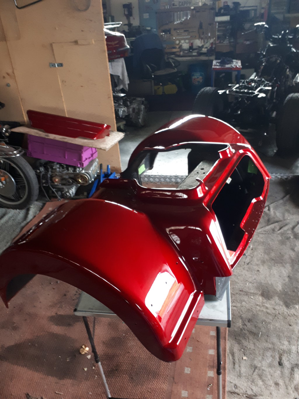

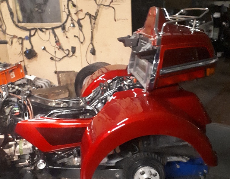

konnte gestern mein neustes werk vom lackier-meister-fachbetrieb holen...
ärgerlich ist dabei dass honda heutzutage für den orginal lack "R 176 C candy spectra red metallic"
720€ verlangt, pro kg !!!
ok, es sind natürlich drei verschiedene sachen die man dafür bekommt,
eine Grundierung, eine Lasur und ein spezieller Klarlack.
und trotzdem und obwohl der herr lackierer-meister höchstpersönlich alles versuchte... der farbton
passt nicht zum orginal lack der teile die nicht lackiert werden mussten, siehe fotos
das mopet ist noch orginal lack von 1993, das "Trike-Heckteil" neu lackiert, im vergleich
zum orginalen seitendeckel und topcase sieht man den unterschied deutlich:
natürlich gab der meister zu bedenken dass der lack der orginalen teile 30 jahre alt ist...
vielleicht haben sonne und polituren etwas diesbezüglich bewirkt... ?
ich denke eher die bereits angesprochenen "lackier-roboter" die 1993 einen perfekten sprühnebel zauberten
den ein "lackierer-mensch" 2023 nie so genau hin bekommt dürften die hauptursache sein.
traurig zunge raus
