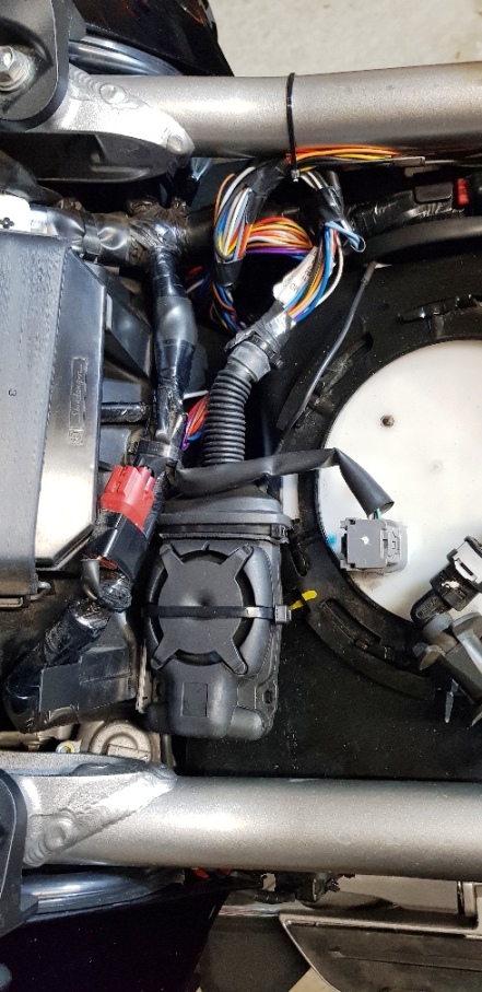

ich habe mir nun die Legos 4 mit Erschütterungssensor eingebaut.
Das geht unter dem Sitz ganz gut.
Dazu habe ich einen Alu-Winkel an eine Kunststoffausbuchtung geschschraubt.
Vorher noch ein wenig VHB-Tape drunter und die Legos dann schön waagerecht mit einem Kabelbinder befestigt.
Den Sensor habe nach rechts vor den Koffer gesetzt.
Da passt er prima hin und funktioniert so wie er soll.
Ich habe ihn so befestigt, dass ich an die Einstellschraube komme, wenn er mal zu sensibel ist.

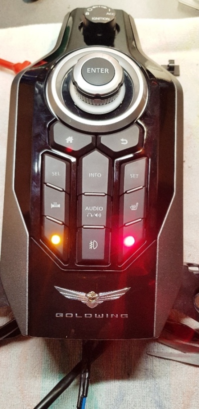

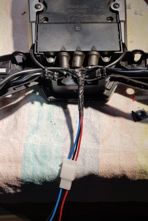

Da mir der Honda-Meister dringend davon abgeraten hat die Blinker über die Legos anzusteuern,
habe ich mich für eine Lösung in der Schaltereinheit entschieden.
Da ich keine Home-Link-Buttons brauche, habe ich dort eine Gelbe LED für das ursprüngliche Blinker-Signal,
und eine Rote LED für die Betriebsanzeige installiert.
Die Kabel lassen sich prima links und rechts aus dem Gehäuse führen.
Ich habe dann eine Steckverbindung gesetzt, damit man die Einheit weiterhin vom Bike trennen kann.

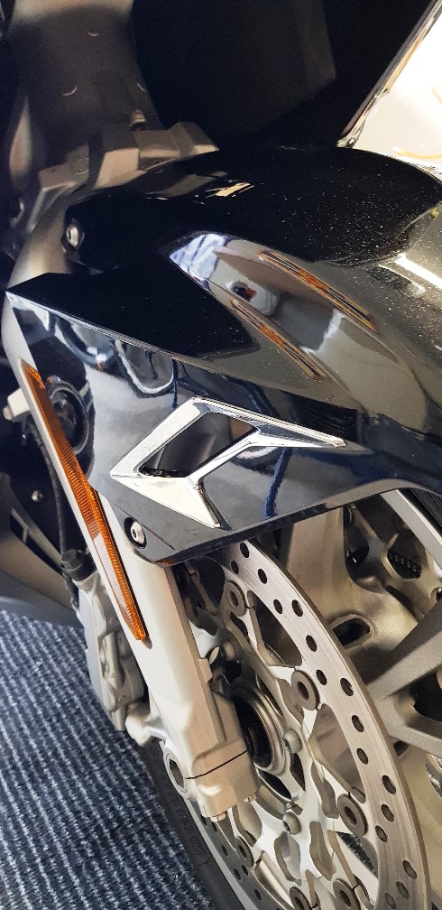

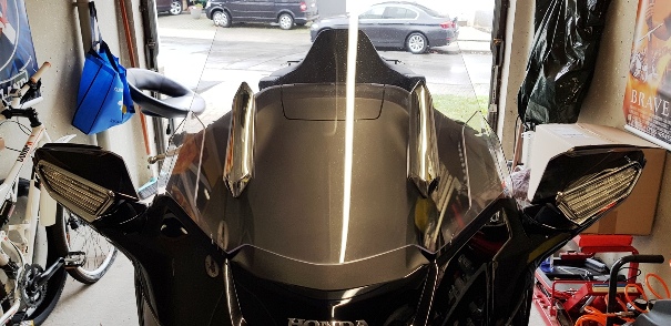

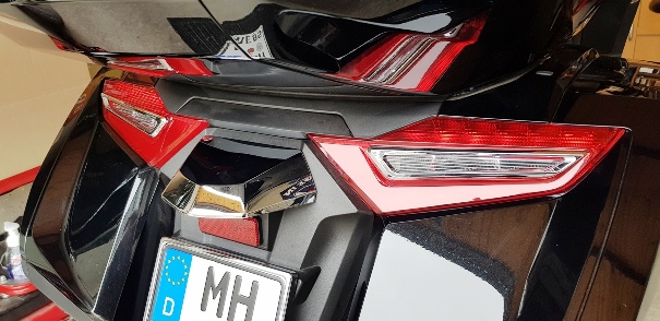

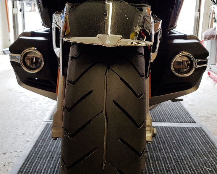

Da das ganze Gerummse eh einmal ab war, habe ich gleich noch eine Helibar und die Nebelleuchten eingebaut.
Für die Nebler habe ich beim Süß-Sauer-Mann den Anbausatz für 92€ gekauft
(Lieferzeit 3 Wochen, kostenfrei und ohne Zoll, kam direkt zur Haustür)
und 2 Highsider Nebler bei Amazon (von Zietech) für zusammen 175€ genommen.
Die Helibar ist echt klasse.
Ich als Goldwing-Hobbit mit 1,70m, sitze nun perfekt und meine Rückenstütze tut endlich das was sie soll.
Dazu kamen noch einige Chrom-Akzente - siehe Folgebeitrag, da nur 5 Bilder gehen.

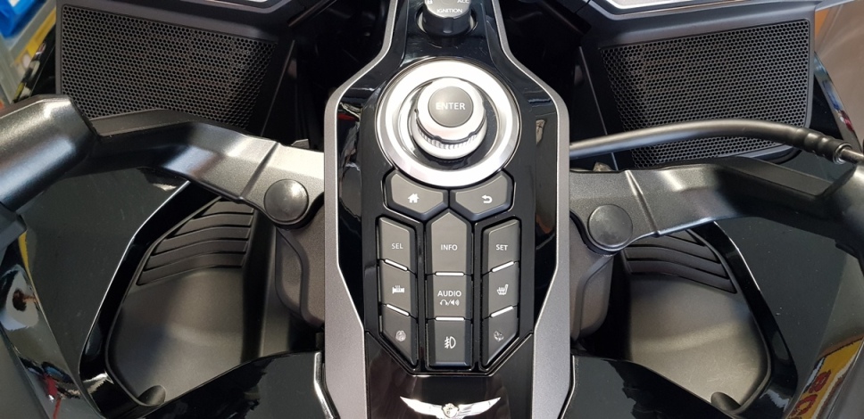

hier noch ein Bild vom Lenkerumbau mit Helibars.
Die Abdeckung habe ich entsprechend angepaßt und 2 25mm Gummi-Blindstopfen eingesetzt.
Für mich sieht das gut aus.
Grüße André (Strudel)
