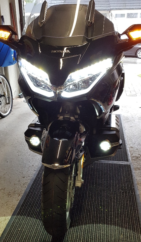

Da das ganze Gerummse eh einmal ab war, habe ich gleich noch eine Helibar und die Nebelleuchten eingebaut.
Für die Nebler habe ich beim Süß-Sauer-Mann den Anbausatz für 92€ gekauft
(Lieferzeit 3 Wochen, kostenfrei und ohne Zoll, kam direkt zur Haustür)
und 2 Highsider Nebler bei Amazon (von Zietech) für zusammen 175€ genommen.
Die Helibar ist echt klasse.
Ich als Goldwing-Hobbit mit 1,70m, sitze nun perfekt und meine Rückenstütze tut endlich das was sie soll.

hier noch ein Bild vom Lenkerumbau mit Helibars.
Die Abdeckung habe ich entsprechend angepaßt und 2 25mm Gummi-Blindstopfen eingesetzt.
Für mich sieht das gut aus.
Grüße André (Strudel)
