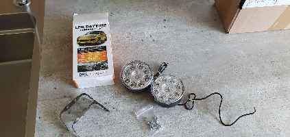

Ich habe mir letzte Woche die Nebelscheinwerfer in meine neue DCT eingebaut. Hat soweit auch alles gut geklappt.
Optisch finde ich es aber ein schwaches Bild das zwischen den Scheinwerferglas und der Plastikblende ein riesiger Spalt klafft.
Laut meiner Einbauanleitung ist das ganze mit Schaumstoffstreifen zu kaschieren.
Bei einem High Preis Bike eher schäbig als schön.
Gibt es da eine andere Lösung?
LG Andreas

Moin Andreas,
ich habe mir in der Bucht ein Gummi-Profil gekauft.
Wenn man hiernach sucht:
1m MUSTER Kantenschutz schwarz f. 1-3mm Gummiprofil 6812.16 aus BERLIN
findet man das.
Das läßt sich perfekt auf die Kante des Ausschnitts aufdrücken.
Auf den Bildern kannst du sehen wie das bei mir aussieht.
Das ist völlig "dicht" und sieht sauber aus.
Gruß André

Hallo Andre
Heute sind meine Gummiprofile wie du mir angegeben hast angekommen.
Ging super. passen auch sehr gut. Aber so geschlossen und direkt an Scheinwerfer liegen sie nicht an.
Sieht bei Dir besser aus ! Ich habe noch 2-3 mm Spalt dazwischen.
Ich habe die originalen Scheinwerfer von Honda . Die lassen sich nicht weiter nach vorne bringen.
Hast du andere Scheinwerfer verbaut ?
LG Andreas

Ja, hab ich.
Meine sind von Highsider.
Die Halterung habe ich nicht verbaut.
Ich habe eine Schelle oben am Bügel befestigt.
Wenn du die Originalen hast,
dann setz doch unter die 4 waagerechten Schrauben,
die den Scheinwerfer halten,
2-3 Unterlegscheiben drunter.
Dann sollte er das fehlende Stück nach vorne kommen.
#5  06.03.20, 01:43:16
Moin Andreas.
Habe gerade gesehen, dass die 4 Schrauben VOR der Halterung beim Scheinwerfer sitzen.
Dann nimm 2 Unterlegscheiben und setze sie hier hinter den Alu-Halter, dann passt das.
Bei mir liegt der Scheinwerfer auch spack am Gummi. Ist aber gewollt.
So vibriert nichts und es ist "dicht".
Gruß André

Moin Olli,
ich hab das leider nicht dokumentiert....weil?
Ist zu einfach erleucht
Ich habe diese Foglights von Highsider.
Den Haltebügel hab ich umgedreht.
Also obere Befestigung nicht nach vorne, sondern nach hinten zeigend.
Dazu eine 25er Rohrschelle. Die paßt an den Sturzbügel.
Lampe an Schelle geschraubt, ausgerichtet und Gummidichtung (siehe oben) in den Ring von der Plastikabdeckung gesetzt.
Beim Anschrauben der Abdeckung hast du dann einen Spalt von ca. 2mm (durch den Gummiring), der sich aber schließt wenn du das Teil final festschraubst.
Vor diesem Festschrauben habe ich die Nebler noch mal mit dem Daumen ausgerichtet, sodass die Lichtkegel schön parallel liegen.
Dann die Abdeckung festziehen. Der Gummiring fixiert die Leuchte zusätzlich.
Der Nebler sitzt seit dem bombenfest und hat sich noch keinen Yota bewegt.
Ich hoffe meine Ausführung ist halbwegs nachvollziehbar ?
Gruß und viel Spaß beim Basteln
Strudel
