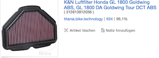

ich hatte bei meiner GL 1800 auch nur die normalen Kerzen verbaut und nie Probleme gehabt. Den Pappfilter habe ich gegen einen K&N Filter gewechselt und ich hatte das Gefühl, dass der Motor besser läuft. Der K& N Filter wird in Testbenzin gereinigt und mit einem Ölfilm überzogen. Die Pappfilter sehen nach ihrer Laufzeit wirklich nicht mehr ansehnlich aus. Mittlerweile gibt es ja für die SC79 einen K&N Filter. Ich werde mir auf alle Fälle einen einbauen.
 Bildschirmfoto 2020-03-04 um 17.33.18.png (46.19 KByte | 105 mal heruntergeladen | 4.74 MByte Traffic)

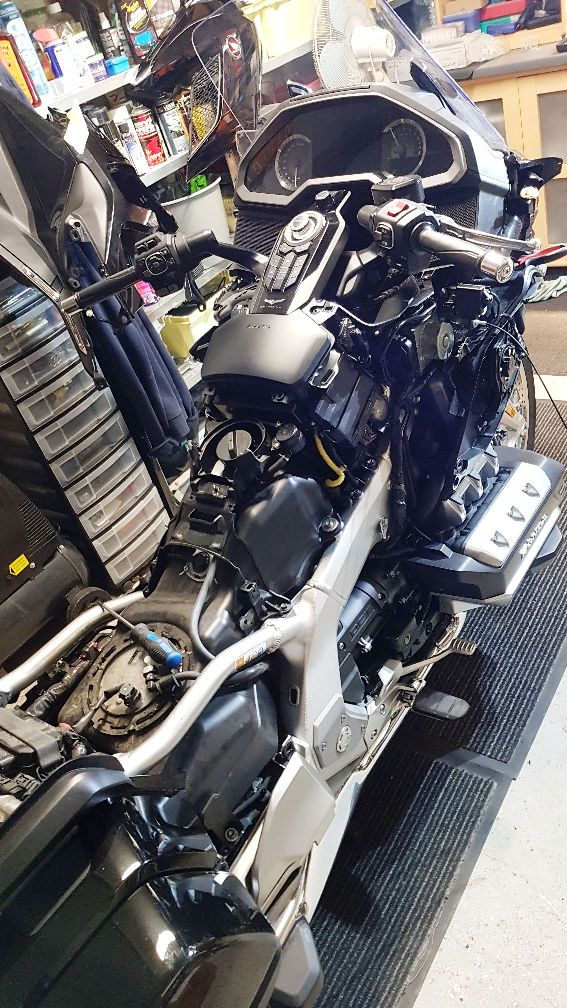

Nein, ich wechsle meinen Lufti aktuell nicht.
Meine Willma hat ja vor dem Kauf, beim KM-Stand von 21.800, die komplette 24-tausender Inspektion bekommen.
Der Abbau der Teile erfolgte im Rahmen des Einbaus der Foglights, der Helibars und der Alarmanlage.
Der nächste Schritt zum Filterwechsel, wäre dann hier - im Bezug auf mein Bild - der Abbau der Airbag-Einheit. Darunter sitzt dann der Lufti.
Aktuell würde ich den ganzen Aufwand nur um unter die Schaltkonsole zu kommen nicht mehr betreiben.
Ich hatte mich beim Anpassen der Plastik-Lenkerabdeckung verhauen.
(man sollte beim Dremeln die Teile schon richtig rum halten) böse
Für 89 Taler gab es dann eine neue Abdeckung ohmann
Um nicht wieder alles abbauen zu müssen, habe ich dann den "kurzen Weg" gewählt.
Die beiden vorderen Enden der Tankverkleidung kann mann anheben und die darunter liegenden Inbus-Schrauben lösen.
(Inbus-Schlüssel mit Kugelkopf).
Es hilft ungemein, wenn man alle Gummi-Klemmen (Ringe) mit Vaseline oder Silikonfett (O-Ring Fett) bearbeitet.
Dann "flutscht" das alles viel einfacher und man hat nicht das Gefühl: gleich macht es Krack und das Plastikteil ist gebrochen.
Dann die beiden Push-Pins vorne entfernen und man kann die Konsole lösen und 90° nach oben stellen.
Das reicht um an alles dran zu kommen.
Dazu findet man bei YouTube ein Video, wenn man nach Helibars sucht.
So kann man auch verfahren wenn man den Button für die Foglights installieren will.
Einzig, man sollte dringend auf das Display achten.
Beim Anheben der Konsole kann man schnell dagegen knallen. Das Plastik ist da unverzeihlich!
Auch hier hab ich meine Erfahrung gemacht. Ist mir nämlich genauso passiert.
War eine winzige mini Macke. Stört mich als Monk mit Perfektionisten-Zwang aber ungemein.
Zum Glück konnte ich das mit einer Display-Politur für Handys perfekt wegpolieren.
Gruß Strudel (der die Willma reitet..)
