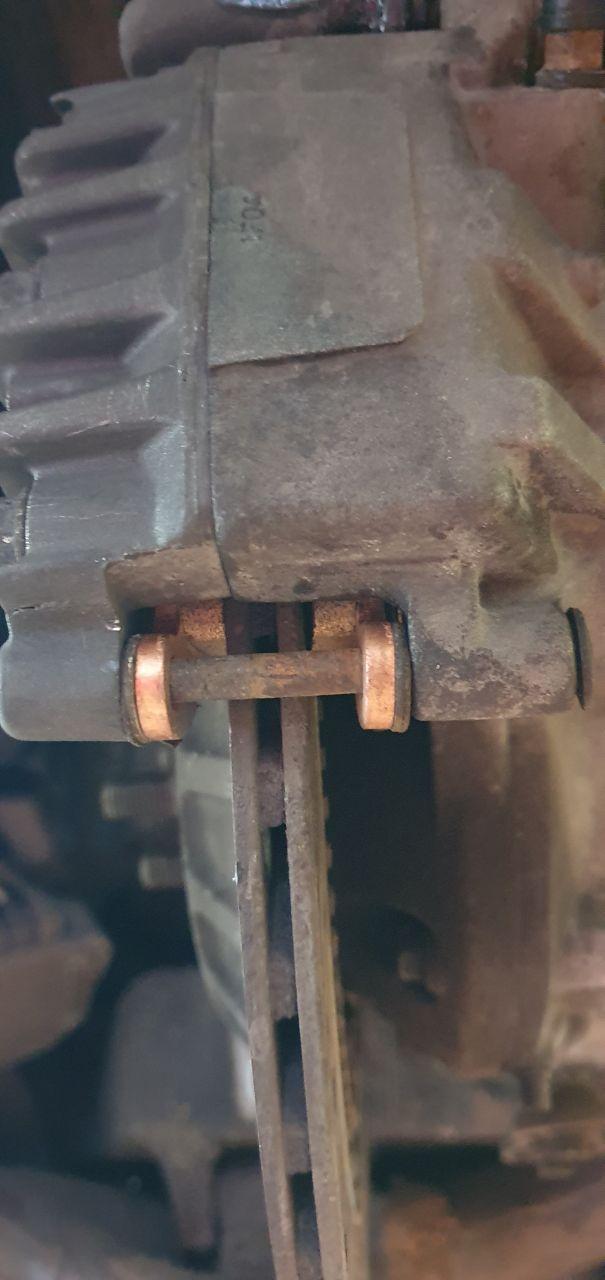

Als Ganzjahresfahrer (Winterbetrieb) fordert es leider Tribut an der für Wasserschlauch/Reinigungslanze zugebauter Bremsanlage und Felgen, das war bei mir dermaßen verhunzt, dass grössere Maßnahmen nötig waren. Die Bremsanlage war schwer korrodiert, die gesamte Anlage musste überholt werden. Was sich da unter der zwar schicken, aber zum Mopedputzen sehr ungeeigneten Verkleidung vom Bremse und Gabel offenbart, ist nicht schön. Wer baut schon bei jedem Putzen da alles ab....??!! Die Bremsanlage musste mühsam mit feinen Schleifmittel gereingt werden.
Bei den Felgen vorn und hinten war Hopfen und Malz verloren, die habe ich, anbetracht der schweren Salzunterwanderung, zum Perlglasstrahlen gegeben. Das Ergbenis sieht sehr ordentlich aus, am Montag werden die Räder mit 2K-Lack versiegelt.

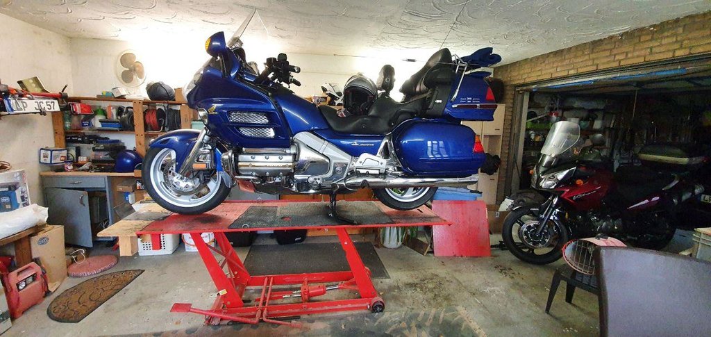

Ist das die Hebebühne von Louis, Polo & Co.?
#2  06.03.20, 19:03:15
Pulvern ist nur bis zum ersten Reifenwechsel schön. Beim Einspannen der Felge in die Montiermaschine ist bei Pulverbeschichtung das Risiko recht hoch, dass an der Druckstelle Haarrisse in der Beschichtung entstehen und genau dort würde dann erneut eine Unterwanderung von Salzwasser der erneuten Korrosion Vorschub leisten. Für Nichtwinter-Fahrer wäre das egal, bei mir nicht.
Hebevorrichtung Polo/Louis --> Nein. Meine Bühne habe ich dem Sohn eines verstorbenen Forumskollegen aus Norderstedt abgekauft, Tragkraft 500kg. Hersteller weiss ich grad nicht. Hat wohl irgendwas um 450 Euro neu gekostet.
