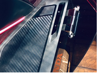

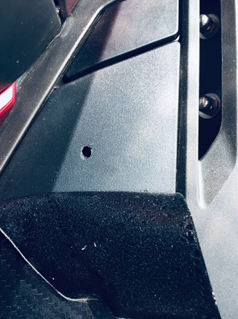

Wenn die Zentralverriegelung nicht funktioniert oder der Bowdenzug ausgehangen ist, dann hast du ein echtes Problem, wenn du an der Tanke stehst und kaum noch Sprit hast.
Ich wollte bei mir nicht so ein großes Loch wie im Video zusehen bohren.
Ich habe ein 4 mm Loch gebohrt und einen 4mm Stift der ca 5cm lang ist, zum öffnen genommen. Über die große Klappe hatte ich mir eine Carbonfolie geklebt damit man das Bohrloch nicht sieht.
Über den Knopf für die Tanköffnung habe ich noch einen Streifen Klettverschluß geklebt, damit beim öffnen mit dem Stift das Teil nicht zerkratzt wird. Mit einem Gummistopfen wie bei M.A. geht es natürlich auch.

Ich habe - trotz meiner "Beton-Befestigung" - auch die Lochlösung von Max umgesetzt.
Nicht so ein Riesenloch, aber so dass ein Push-Pin reinpaßt.
Einen alten kleinen Inbus-Schlüssel habe ich mir hinten in den TC-Deckel geklebt.
Jetzt kann nichts mehr schief gehen und es sieht noch irgendwie "normal" aus.
