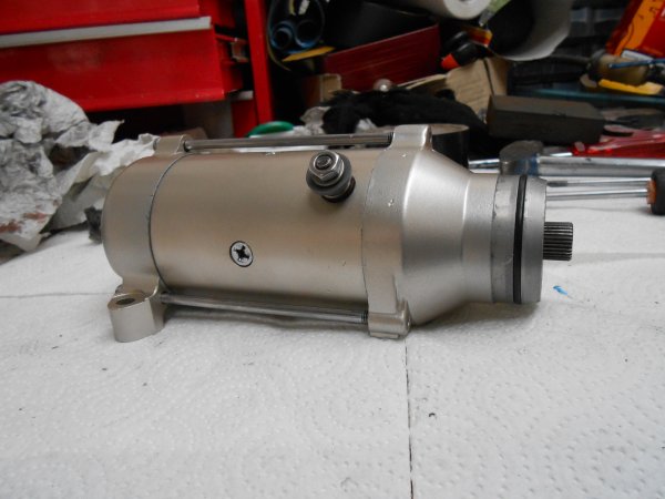

Und hier der zusammengebaute Anlasser, fertig zum Einbau.
Und der Blick von vorne.
Ein abschließender Test an einer Batterie zeigte dass die Maßnahme doch wieder zu einem zügigen Drehen des Anlasser und damit den erwünschten Erfolg brachte.

Nach dem die neuen Dichtringe eingesetzt wurden, kann die Wasserpumpe in das Gehäuse eingebaut werden.
Unbedingt Aluscheiben unter die drei Befestigungsschrauben auf der Rückseite des Gehäusedeckels verwenden. Grund ist, dass die Aluscheiben gegen das Auslaufen des Öls abdichten. Auf der technischen Zeichnung ist dies ersichtlich.
Und die Vorderseite
Das nächste was ich gemacht habe ist das Lackieren des Motors…..
Aber vorher das wichtigste nicht vergessen:
Immer schön ans Vesper denken, sonst klappt das nicht mit dem schweren Oschi eines Motors lachen
Fortsetzung folgt bis Uschi wieder auferstanden ist und ich die Eifel damit unsicher machen kann.
