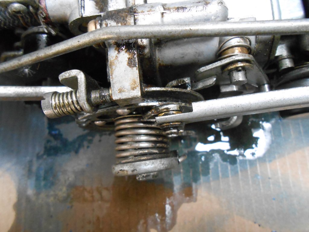

Beim Zerlegen der Einzelnen Vergaser und der Sammlerbrücke zeigt sich natürlich der Zahn der Zeit... viel Arbeit liegt vor mir.
Da es unmöglich ist, die Viererbatterie an einem Tag zu zerlegen, zu reinigen und dann wieder zu komplettieren, ist es wichtig, man macht viele Bilder der einzelnen Stellen. Mit dieser Technik habe ich immer wieder meine grauen Zellen entlastet und man kann auf ein klasse Archiv zurück greifen. Mit den digitalen Fotos oder Smartphones ist das ja auch kein Problem.
hier der Blick auf die Rückstellfeder der Drosselklappen.
und auch Fotos von den Stängchen für Choke und Gas waren beim Zusammenbau nicht zu verachten.

Gut den überschüssigen Kleber muss ich noch entfernen wenn alles getrocknet ist.
So jetzt kann Uschi stolz ihren Namen zeigen.
Als nächstes muss ich die neue Gabel überholen, schleifen und wieder einbauen. Die Dichtsätze für die Doppelkolbenbremszangen sind inzwischen auch aus England eingetroffen. Ganz schön teuer sind die Dichtsätze mit Kolben. Den Bremsenumbau zeige ich euch das nächste Mal.
der Indianer
p.s. für die ganz genauen unter uns: ja, man kann es schöner machen, aber mir genügt es so wie es ist. Ich brauch kein perfektes Moped
