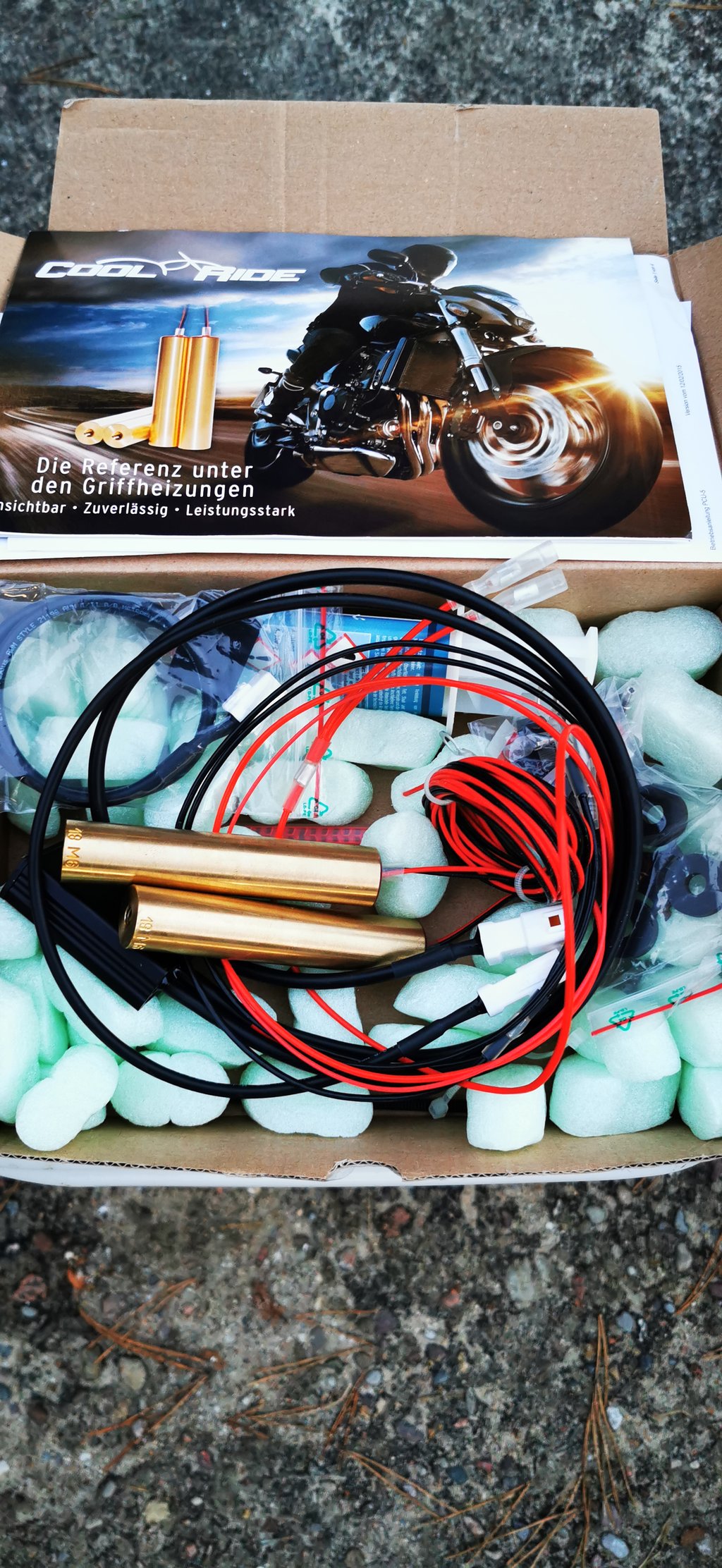

Übersicht der Lieferung

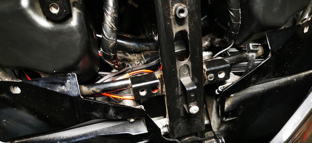

Kanzelabdeckung abgebaut und die Kabel mit der Elektronik befestigt.

Die Kabel wurden unter der Lenkerverkleidung in die Kanzel verlegt, wo die Kabel dann zusammengesteckt wurden. Unter meiner Sitzbank habe ich einen Verteilerkasten, wo die 12V Anschlüsse der Griffheizung angeschlossen sind. Der benötigte ACC-Anschluss (das bei vergessen der Zündung aus, die Griffheizung auch abgeschaltet wird) ist ja am Sicherungskasten. Diese 3x Kabel mussten verlängert werden.
Den Platz hinter der Kanzel habe ich gewählt, damit bei der Lenkerbewegung keine Kabel der Griffheizung im Bewegungsradius stören.
