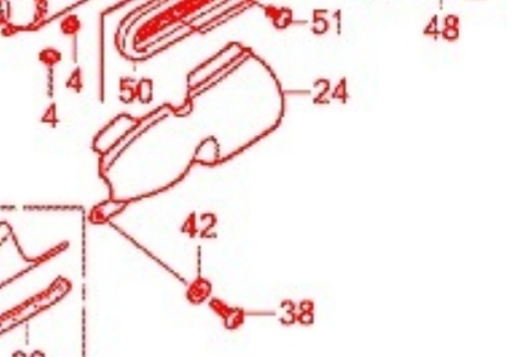

So hab grade in England einen gebrauchten Hauptständer, einer F6B gekauft, eine Feder und die Hülsenscheiben sind dabei. Der Schalldämpferschutz ist nicht dabei.Soll in einer Woche kommen werde berichten.
Preis incl Fracht 91,-€
An die F6B Experten ist diese Blende von der Sc68, die richtige?

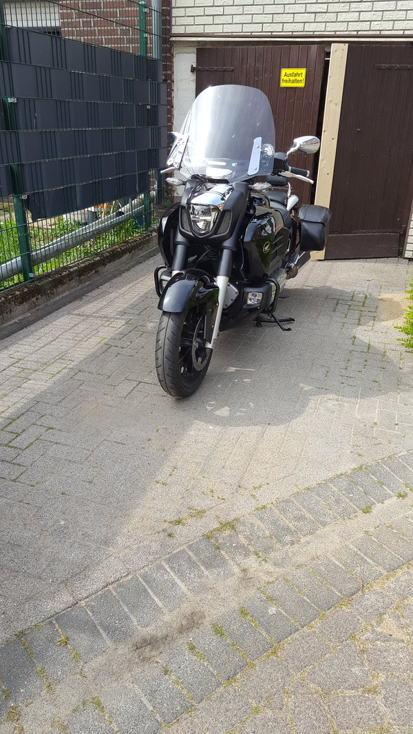

#13  29.04.20, 22:43:57
Urb
So er ist dran, was mir noch fehlt ist das Hitzeblech
Herzliche Zweiradgrüße
Urb
