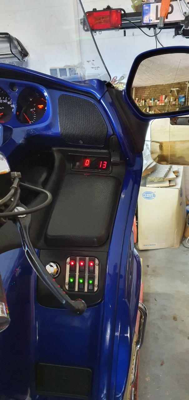

Garten umgraben wäre jetzt gut, das holt runter. Ich habe eine 6-er Kippschalterplatte, über die laufen alle nicht ganz legalen Leuchtinstallationen (US-Runninglight-Blinker, TC-Bleuchtung, Motorbeleuchtung usw.) ganz ohne zusätzliche Relais, da ist an der serienmässigen Relaissteuerung nichts geändert worden.

@Olli
Das geht natürlich auch, aber ich möchte die zusätzlichen Stromkreise von den GL Stromkreisen getrennt halten. So gibt es nur einen Übergabepunkt und ich muss nicht x Schalter betätigen wenn die Rennleitung um die Ecke schaut.
