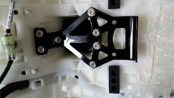

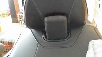

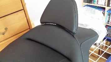

Habe die Lehne vor einiger Zeit in der Bucht beim China-Mann
gekauft. War damals noch mit Preisvorschlag so das ich wohl nur
110,-€ bezahlt habe.
Zu diesem Zeitpunkt wurde die OEM-Lehne noch mit weit über
300,-€ gehandelt.
Anfang der Woche dann zusammengebaut. Das erste was mir aufgefallen
ist natürlich keine Anleitung dabei. Stand aber auch wohl in der Anzeige.
Sind zwar nicht viele Teile aber der Superhandwerker bin ich nun auch nicht.
Naja, für was sind die Chinesen bekannt? Für gute Nachbauten. Also vielleicht
mal die OEM-Anleitung lesen. Oh, so kann man es wohl machen.
Naja, so ganz einfach haben es mir die Teile dann auch nicht gemacht.
1. Gewinde waren mit lackiert. Also vorher alle Schrauben mal rein und wieder raus. 2. Passgenauigkeit - Ja so was soll es auch geben - aber mit ein wenig
biegen passen die Teile wie sie sollen. Besonders das Unterteil das mit
vielen Schrauben befestigt wird muss nach gebogen werden.
Auch sollte ein wenig Silikonspray oder sonstiges Gleitmittel beim Einbau
der Haltebuchsen in die Sitzbank verwendet werden. Und schön in die vorhandene
Führung schieben. Geht ein wenig schwierig.
Die restlichen Teile gingen eigentlich gut zusammen. Abweichend von der OEM-Beschreibung fehlte vielleicht mal eine Unterlegscheibe (PIN) oder es waren
mehr Teile vorhanden.
Insgesamt empfand ich aber den Zusammenbau für mich persönlich als machbar.
[URL=""]https://www.ebay.de/itm/Vorne-Fahrer-R%C3%BCckenlehne-Ersatz-08R75-MKC-A00-F%C3%BCr-Honda-Goldwing-GL1800-18-20/223707575203?ssPageName=STRK%3AMEBIDX%3AIT&_trksid=p2060353.m2749.l2649[/URL]
Ob sich das genauso wieder reproduzieren lässt bei der nächsten Bestellung
beim China-Mann kann ich natürlich nicht sagen.
Aber insgesamt hat mich das Ergebnis Preis-/Leistungstechnisch
überzeugt.
