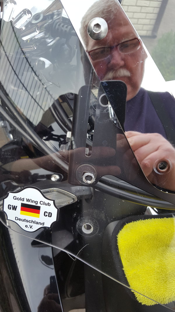

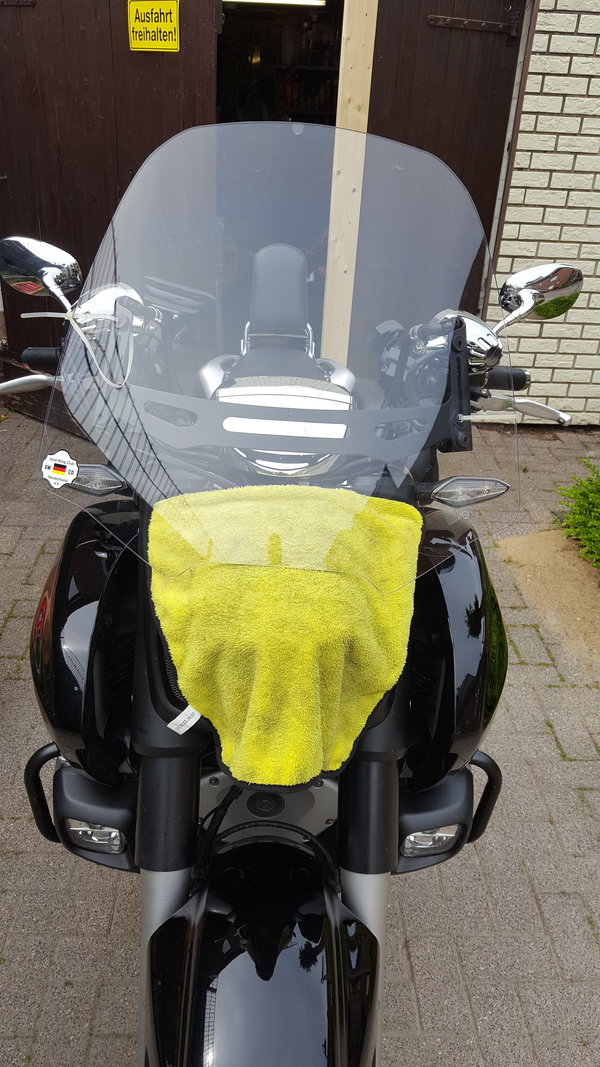

Die serienmäßige Montage der Originalscheibe gefiel mir von Anfang an nicht.
Erstmal konnte ich bei starkem Regen nicht drüber kucken. Zum zweiten war mir die Scheibe zu steil.
Hab also zuerst überlegt die Scheibe einfach durch absägen zu kürzen, dieser Schritt ist aber unumkehrbar und die Scheibe steht immer noch genauso steil. Daher habe ich nach der Demontage der 4 Schrauben des Halters die Scheibe mit 2 Kabelbindern lose am Halter festgemacht und mir dann mit Lucy ........die kann grade.......die angenehmste Position gesucht. Mit dem Edding die dann 4 neuen Löcher angezeichnet und gebohrt, die Löcher schön ausgefeilt und die Scheibe wieder montiert.
Scheibe ist nun schräger und tiefer, in die 2 sichtbaren alten Löchern hab ich jeweils eine Schraube montiert, erstmal als Provisorium wenn ich mir 2 Chrom Blindstopfen besorgt habe.
Dieser Schritt kann jederzeit Rückgängig gemacht werden.

Heute Probefahrt 100km um die runtergesetzte Scheibe zu testen.
Was ein Unterschied, viel weniger Windgeräusche, viel weniger Verwirbelungen, obwohl ich jetzt drüber kucken kann , keine Mückenleichen auf der Sonnenbrille. Vorher hatte ich das Gefühl ich Segel vor dem Wind, nun empfinde ich das ich mich durch den Wind schneide.und die Optik ist auch viel besser.
