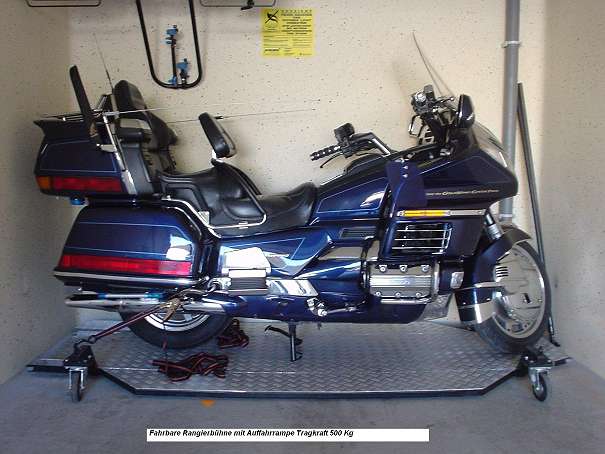

Die Wippe gibt es in zwei Ausführungen. Einmal zur Schraubenbefestigung am Boden (Anhänger oder Garage) und einmal lose zum Abstellen am Boden. Hatte ich auch mal, war jedoch nicht davon überzeugt, da sie beim Einfahren des Vorderrades verrutscht ist. Ich benütze die Wippe zum Transport der Wing auf dem Anhänger. Reinfahren, absteigen und festzurren. Geht perfekt.
(Siehe Bild)
Was für deine Zwecke sehr gut geeignet ist, ist die von Olli mit Link eingestellte Motorrad Rangierhilfe bis 570 kg zu einem echt günstigen Preis. Die Wing passt da geradeso drauf.

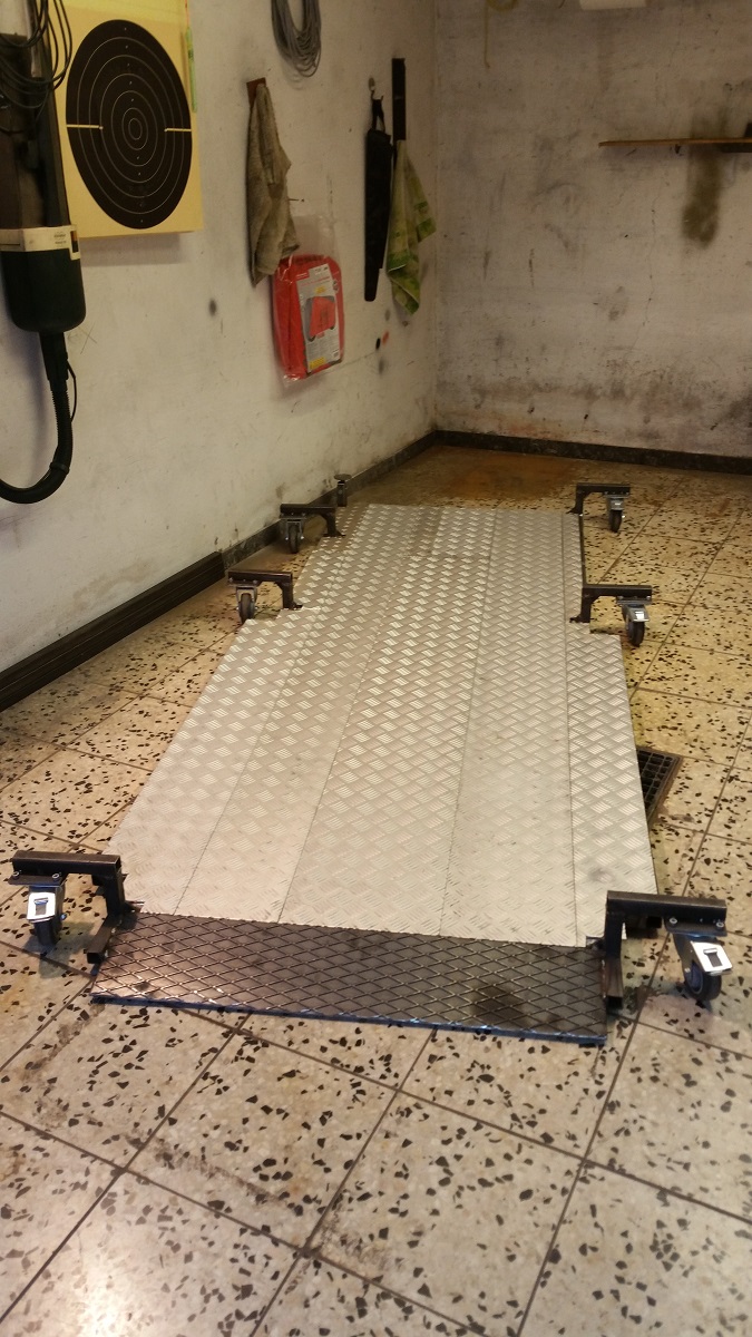

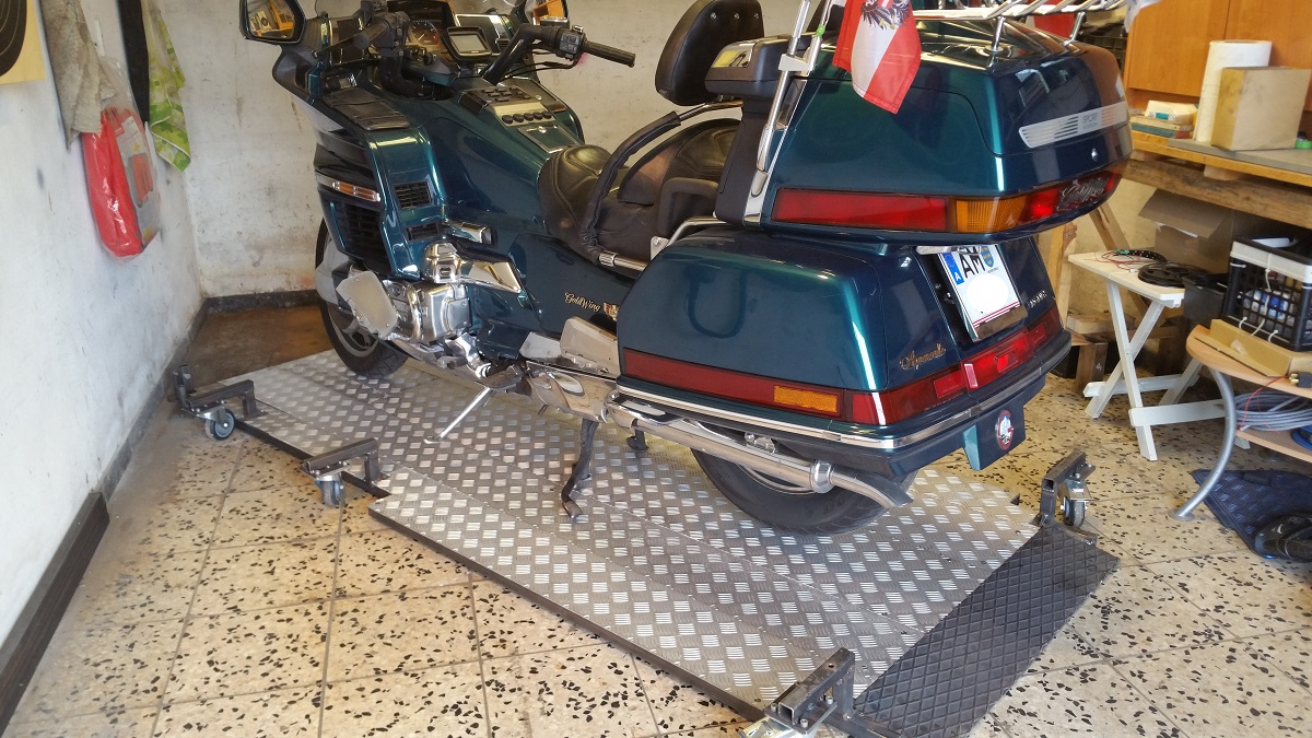

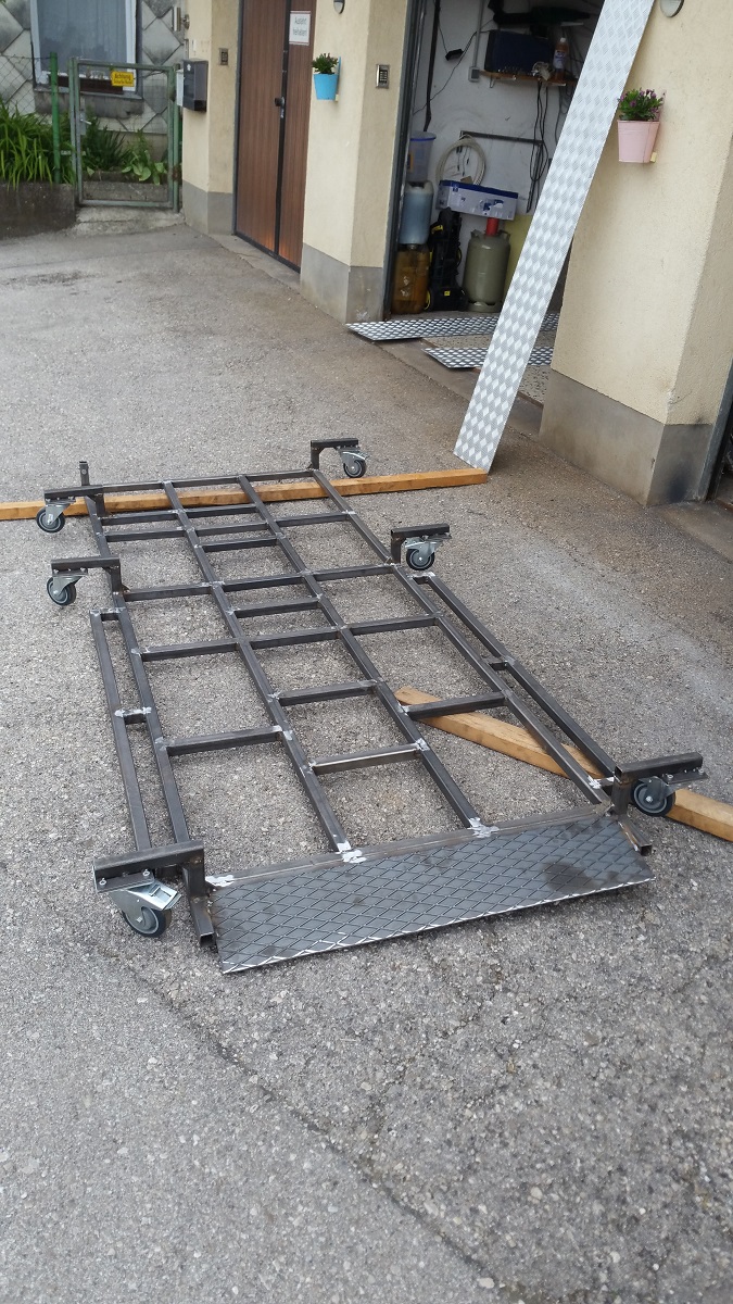

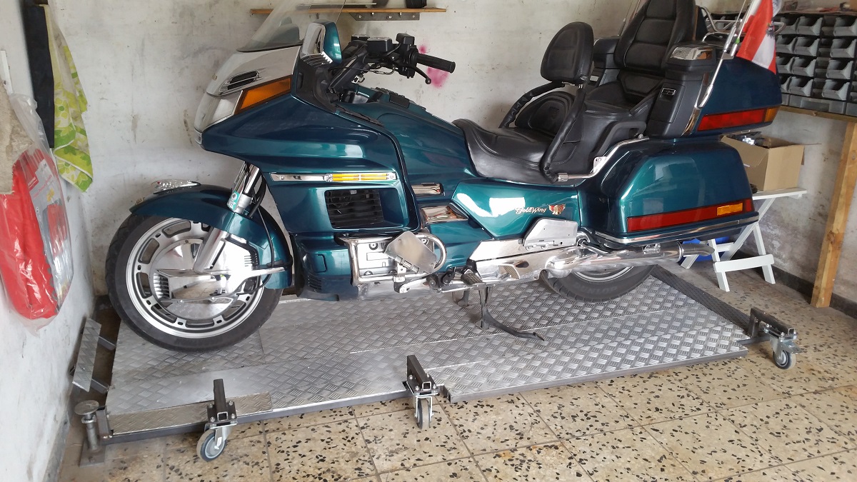

Bei mir muß die Wing an der Hinteren Mauer stehen um das Auto noch Reinzubringen.
Nach mehreren Halbherzigen Lösungen habe ich was Stabiles Gebaut was ich jetzt noch Verwende.
So Tief wie Möglich für ein leichtes Auffahren und mit 2 Gurten Gesichert.
Links Vorne ist sie Drehbar Gelagert und kann ganz leicht von Hand Bewegt werden.
Die Eingebung kam von einem Winger der seine 15er zum Verkauf Inserierte und sowas hatte.
...Meine Version...

Warum so breit?
#16  13.05.20, 23:45:18
Karl-Heinz
(Administrator 1)
Warum so breit habe ich mich auch gefragt, meine selber gebaute Konstruktion war da viel schlanker und da sie an der Drehachse auf dem Boden befestigt ist, konnte sie nicht aus der Arretierung heraus wegrutschen.
Die Bilder dazu findet man in dem Beitrag aus 2010
