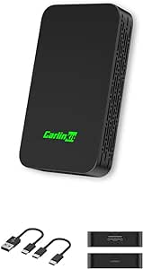

Templer2222
ich hatte immer Probleme mit der Verbindung über USB.
Habe mir ein Carlinkkit zugelegt und seitdem habe ich immer Verbindung egal was ich wie zuerst anschalte.
Ist zwar nicht ganz billig aber für mich hat es sich gelohnt.
Benutzt mit Sena 20S EVO.
#15  29.04.24, 09:09:15

...ich hatte immer Probleme mit der Verbindung über USB....
Aber das Carlinkkit verbindet sich doch auch nur über USB! verwirrt
Wie gravnov schon schrieb: Das USB-Kabel ist meistens der Übeltäter; den USB-Kabel ist nicht gleich USB. Es gibt auch welche die haben gar keine Datenleitung, nur zum Aufladen gedacht.
#16  29.04.24, 13:05:54
Templer2222
Da hast Du recht...aber das Handy am USB im Topcase hat nicht funktioniert. Das Carlink schon.
Warum das so ist kann ich nicht sagen.
#17  29.04.24, 16:50:09

Womöglich hast du einfach nur die Kabel verwendet, die von Carlink geliefert wurden.
#18  29.04.24, 17:03:53
Templer2222
na logisch...hab das gleiche Kabel auch am Handy versucht...ging nicht.
Immer wieder Verbindungsabbrüche.
Ich will hier keinem was aufschwatzen...nur meine Erfahrung.
#19  29.04.24, 17:41:24
kann ja auch daran liegen das an deinem Handy die Buchse nicht in Drdnung ist.
#20  29.04.24, 17:43:24
