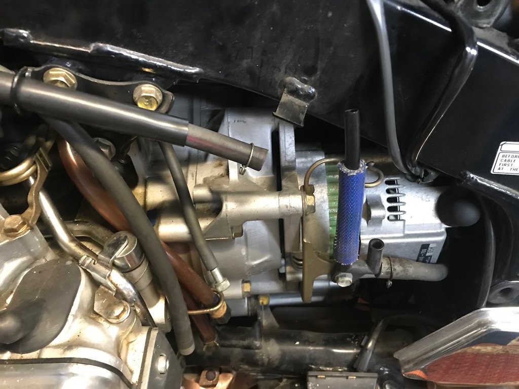

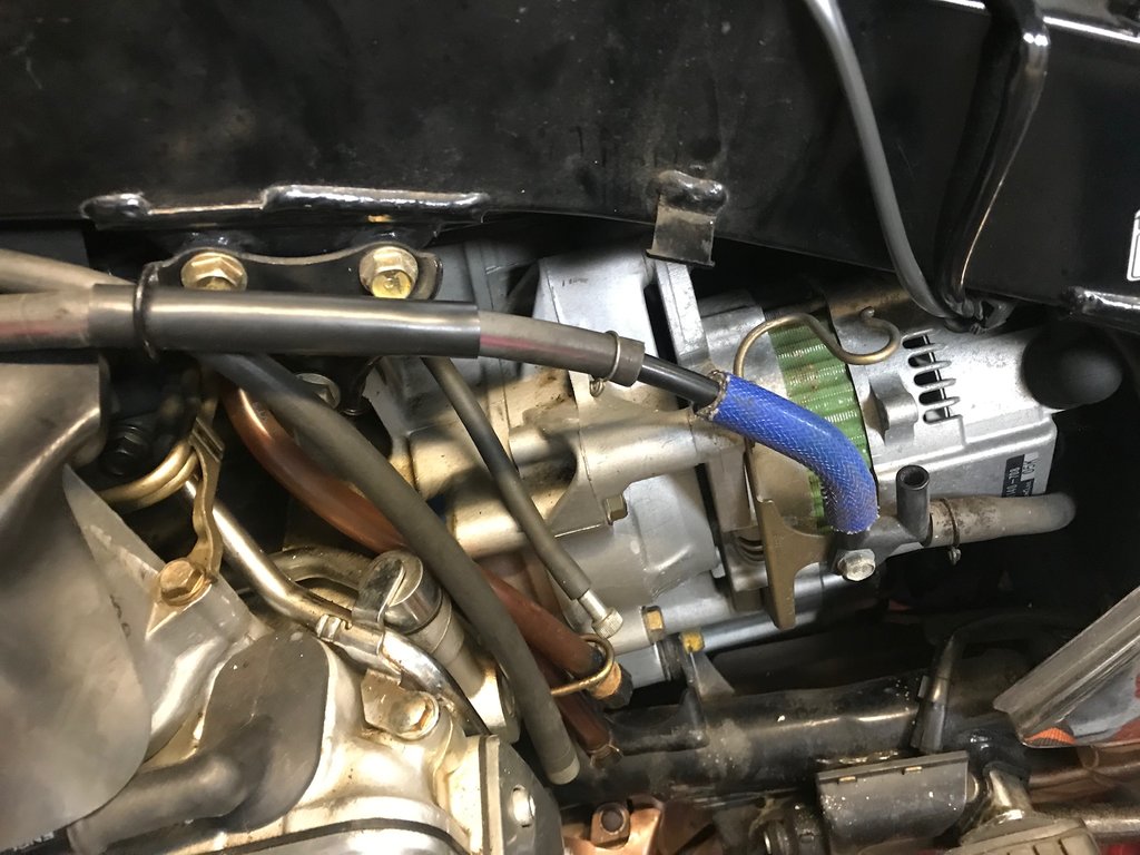

Moin, ich brauch mal ne Fachinfo
Wie werden die Schläuche richtig verleg! Verbunden wie auf dem Foto oder getrennt , wie auf dem anderen Foto?
Vielen Dank im Voraus

Für was sind die?
An meiner und auch an allen die bei mir waren gibt es dort sowas nicht.
Die Position des Standgasverstellers ist aber auch nicht ganz Original. cool
#2  24.05.20, 19:58:38
Pommes
der Linke Schlauch kommt von der Schwimmerkammerentlüftung.
Der Standgaseinsteller ist nicht auf dem Bild. Er liegt neben dem Tankeinfüllstutzen.
#3  24.05.20, 20:18:05
irgendwie nicht so wichtig die ganzen schläuche, sie gehen über dieses t-stück nach
unten zum aktivkohlefilter, die Blechbüchse die vor dem hauptständer hängt,
das alles hat nur die California-Ausführung...
dient den strengen abgaswerten damals dort, heute würde man es als betrugs-Hardware von vw einstufen
zunge raus lachen
#4  24.05.20, 22:00:38
Pommes
Ok, danke Dir, habe ich mir schon fast gedacht. Das gute Stück (91er) stammt aus Californien!
