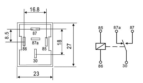

Schau mal hier:
87a ist bei einfachen Schließer-Relais nicht vorhanden.
