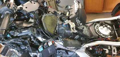

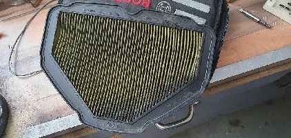

Ich hätte nicht gedacht, dass der Luftfilter trotz normaler Strassenfahrt nach so kurzer Betriebszeit schon so dreckig ist. Bei der SC47 war die Tauschzeit doppelt so lang und als ich den bei 50tkm wechselte, sah der wesentlich besser aus. Jetzt kommt ein K&N-Dauerluftfilter rein.

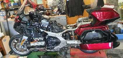

Für die Schrauber unter Euch, der Luftfilterwechel ist Fuckelarbeit bei Airbag-Modellen. Am Gestänge der Airbaghalterungen sind mehrere Kabelclipse, die sehr schlecht zu erreichen sind, aber die müssen raus, sonst kann man die Einheit nicht vorziehen, um den Filterkasten-Deckel abzuschrauben.

@Rainer,
hier Bilder. K&N ist derzeit bei Louis runtergesetzt auf 69 Tacken. Ist aber in keinem Laden vorrätig, höchstens in der Bude am Hauptlager südlich von HH.
#5  12.06.20, 18:17:58
@Olli
Der sieht ja wirklich nicht gut aus. wütend
Danke für das Bild.
