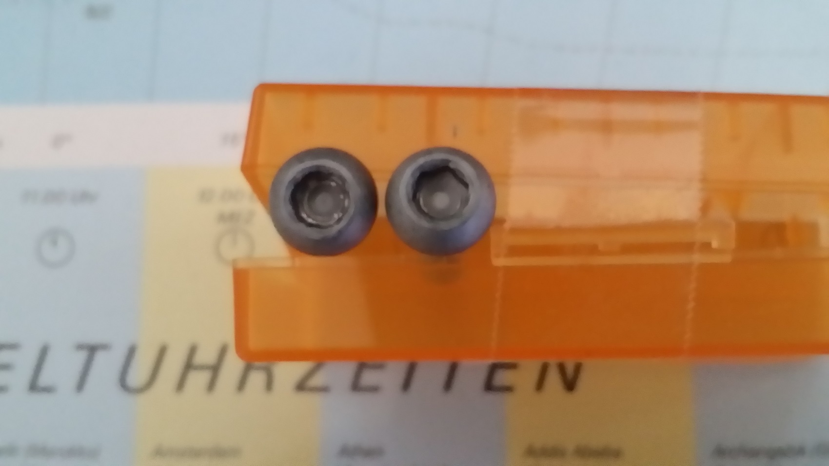

wollte am vergangenen WE mal eben meine beim Chinamann gekaufte vordere Bremssattelabdeckung montieren.
Rechts nach fuenf Minuten dran. Dann kam die linke
Seite. Leider hat sich die 5mm Inbus-Schraube geweigert rauszukommen.
Extra neuen Inbus gekauft, Handschlagschraubendreher aber alles ohne Erfolg. Erst ein günstiger Akku-Schlagschrauber hat mir weiter geholfen.
Falls jemand auch so etwas machen möchte bitte darauf
achten das die 5mm Inbus Schraube/n sehr fest sitzen kann/können.
Und was noch erschwerend hinzukommt, der Schraubenkopf bietet nur wenig Gripfläche und zudem ist das Material
sehr weich.

Vielleicht war zuviel oder falsche Schraubensicherung (extrafest anstatt mittel) dran, wahrscheinlich eher ein Einzelfall. Ich habe vor zwei Wochen meine Bremsen neu belegt, da funzte das Ausdrehen einwandfrei, heute morgen beim Reifenwechsel vorn und hinten das Gleiche.

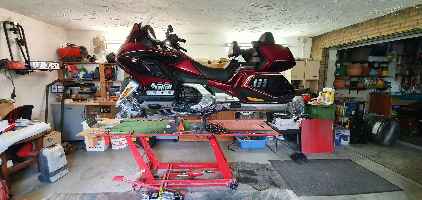

Du glücklicher Olli Du
Sone Werkstatt mit Bühne hätte ich auch gern.
Hab gestern meine vorderen Belege aber trotzdem selbst gewechselt.

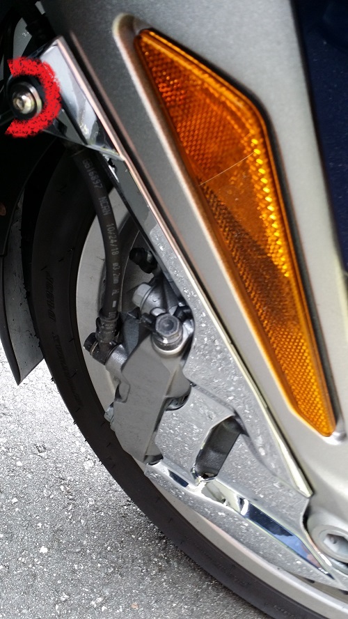

Zeigst Du bitte mal ein Bold wie die Abdeckung montiert aussieht.
Bei sehr festsitzenden, auch noch weichen, Inbusschrauben, hat mir so manches mal ein passender Torxschlüssel weitergeholfen.

#3  12.06.20, 14:53:21
onkeljoerg
bitteschön.

Jetzt rudere ich zurück. Die scheinen unterschiedliche Gewichtheber bei der Montage zu haben. Bei mir war ne Inbus-Schraube der Tachoverkleidung zwischen Scheibe und Dashboard so fest, die iss jetzt auch rund. Ich musste den Kunststoff rundum ausstechen und konnte dann erst die Schraube mit einer Gripzange ausdrehen. Da muss ich wohl neues Plastik einschweißen überrascht .

Hast Du es mal mit einem Torx versucht?
Bei weichen Schrauben lässt sich u.U. ein Torx, der etwas größer als der Innensechskant ist, mit sanfter Gewalt in den Kopf einschlagen und hernach herrausdrehen.
Vorher mache ich immer etwas WD 40 an das Gewinde.
#6  12.06.20, 18:52:02
Alles fruchtlos, die Schraube war gewiss mit 50NM oder mehr angezogen, so was Bekopptes, hat nur ein bisken leichtes Plastik zu halten.

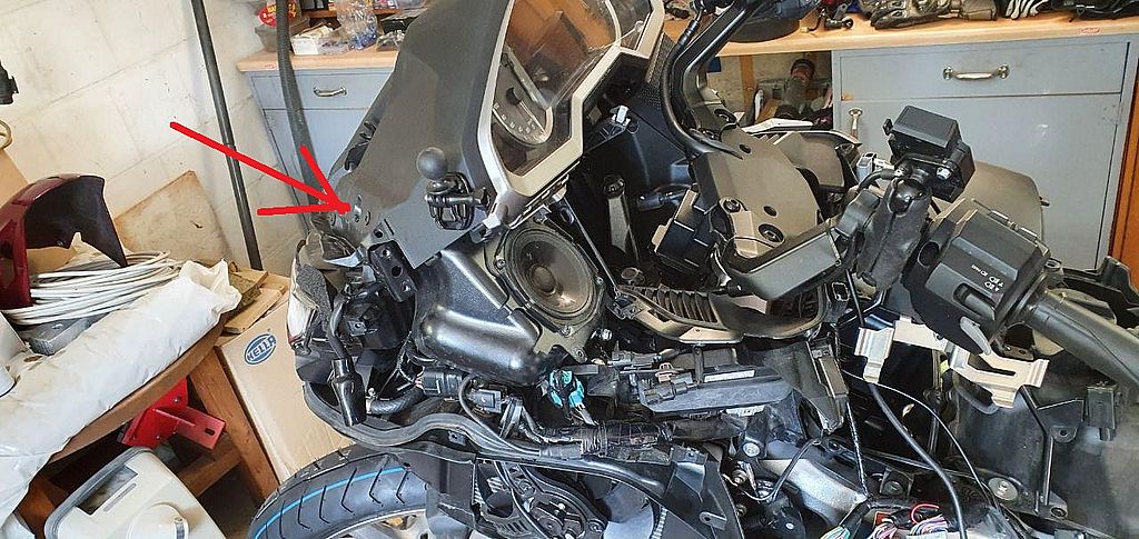

Speedo Healer zum Eliminieren der V/Max-Beschränkung an die ECU anschliessen, dafür muss die Mittelabdeckung runter. Dann Navihalterung Garmin mit ACC-Versorgung übers Dahboard bauen, gefällt mir am rechten Lenkerende nicht, dafür musste vorn überm Scheinwerfer alles weg. Das Bordnavi ist der letzte Rotz. Und jetzt, wo alles so schön frei liegt, werden die bisher mit einem Zugdraht unterm Mitteltunnel verlegten Kabel (Handy-Stromversorgung am Lenker links, Steckdose Dauerstrom in linker Verkleidung) sauber und mit Kabelbindern in das Moped verzangelt. Und dann wird der Luftfilter gegen K&N getauscht, dann brauche ich das viele Geld dafür nicht beim HH bei der 24tkm-Inspektion löhnen, wo grade alles frei liegt.
